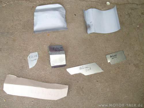

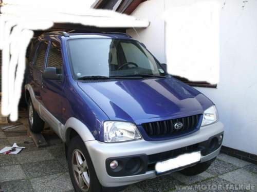

Blöde Frage von mir: Wie ist der Allgemeinzustand Deines Kia `s ? Nicht das Du da jetzt Arbeit, Zeit und €uronen investierst, und wenn Du ihn zulassen willst/bzw zum TÜV mußt, kommt das böse erwachen. Bin letztes Jahr mit einem 2001 er Daihatsu guten Glaubens zum TÜV gefahren. Leider hatte der TÜV Prüfer meines Vertrauens 6 "Faustgroße" Löcher reingenhauen, 2 hab ich dann auch noch entdeckt😠. Also 10 Tg dran rumgebrutzelt. (hasse Blecharbeiten, war aber für eine gute Bekannte🙂)
Angenommen der Motor läuft wieder, aber es kommt so etwas zum Vorschein, deshalb kuck ihn Dir mal genau an. Sonst mußt Du Deinen Retona Jagdwagen, leider in die ewigen Jagdgründe schicken 🙄

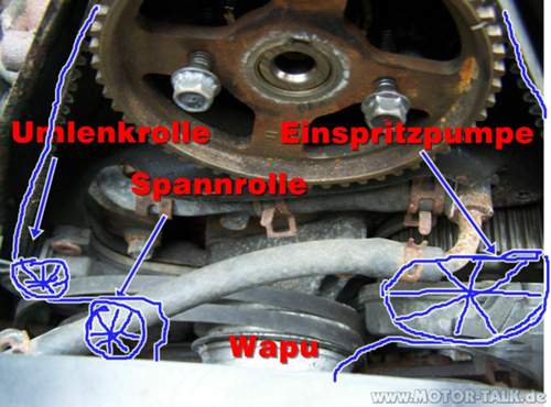

Jetzt suche ich noch, wie ich den Zahnriemen entspannen kann. Die Nockenwelle habe ich fixiert. Dazu gibt es im Zahnrad extra 2 Gewindelöcher für Fixierschrauben. Vermutlich muss ich dieses noch abziehen.
Leider erkenne ich keine Spannrolle.

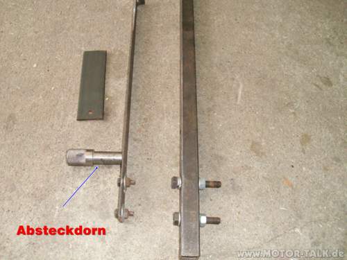

Da muß doch ne Spannrolle sein, lösen, und den Riemen runternehmen. Wenn es ne Bosch Pumpe ist, kommt da so ein Absteckdorn ins Rad, damit die sich nicht verdreht. Kann man aber auch ne Schraube mit gleichem Durchmesser nehmen.
Gibt aber auch Motoren, da wird der Riemen mit einer exzentrischen Wasserpumpe gespannt. (z.B. ältere VW und Opelmotoren) Erkennt man dann an Langlöchern an der Wapu.
3-werkzeug-marke-eigenbau
Kann die Spannrolle auch weiter unten bei der Kurbelwelle sein. Da ist noch eine Abdeckung , die ich nicht gelöst bekomme.
Wenn ich mir von anderen Motoren die Schnittbilder ansehe, ist die Spannrolle immer im unterhalb der Nockenwelle .
Kann ich das Nockenwellenrad mir Riemen abziehen?
Kann sein, das die Spannrolle weiter unten sich hinter der Kunstoffabdeckung vesteckt. Wasserpumpe wird wohl nicht über den Zahnriemen angetrieben, sondern in der Mitte durch die beiden Keilriemen. Bei älteren Opelmotoren, bei denen die Wasserpumpe gleichzeitig den Zahnriemen gespannt hatte, hab ich auch nur das Nockenwellenrad mit samt Riemen abgenommen. Hätte ich die WAPU gelöst, und verdreht, währe der O - Ring undicht geworden. Da war das Abnehmen des Nockenwellerades das kleinere Übel. So könnte der Zahnriemen bei Dir laufen.
