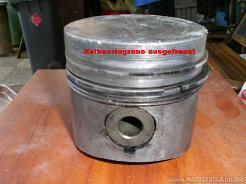

Ein Kumpel hatte einen Audi 100 Turbodiesel. Der sprang immer schlechter an, verbrauchte Wasser, und lief auf 4 Töpfen (war ein 5 Zyl) Hab ihn immer gewahrnt, den zu starten. Stand schon auf meinem Garagenvorplatz. Bwwr, Bwwr, knack und das war es mit ihm (hoffe gut beschrieben😁). Wasserschlag, da der 5. Zylinder Wasser gezogen hatte. Kopfdichtung durchgepfiffen, und durch den Wasserschlag war die Pleuelstange verbogen. Den hatten wir mit gebrauchten Motorteilen (Kolben, Pleuel, Dichtungen) auch wieder hinbekommen.
Beim dem war im oberen Bereich des Kolben, die Fläche weggefressen. Hatte noch 3 Kolben vom 6 Zylinder VW LT Motor liegen (der das gleiche Schicksal hatte, und weggelegt hatte), der paßte auch in den 5.Zyl. Und nach paar Tagen Bastelarbeit lief er wieder.
th
Kolben-1-6-2-0-2-4-vw-turbodiesel

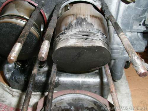

... oder dem der ohne Öl zur nächsten Tanke zum Nachfüllen fahren wollte. Golf 3 Turbodiesel, paar neue Kolbenringe investiert, und lief wieder. Ganz zu schweigen von den Bullimotoren, die ich auch mal wieder zusammengebastelt hatte. Also Mut dazu 😁
So etwas (Foto) hab ich auch wieder zum Laufen bekommen.
Th
09-kolbenfresser-4-zylinder
