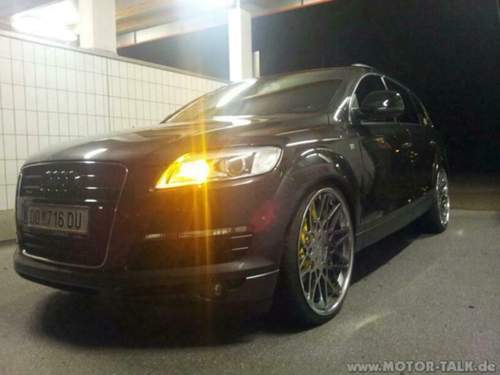

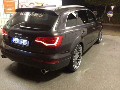

So. Hab wieder was für die Nörgeltruppe:
Hab mir Sommerfelgen gekauft... und sie Probegesteckt...
Schaut selber: Und ich find die Feglen spitze:
Rotiform BLQ 3 Teilig in 10x24 ET40. Kostenpunkt: 12.000€

Die Felgen sind von der Optik nicht so meins - aber Geschmäcker sind ja zum Glück verschieden, aber die Größe ist mal ne Hausnummer und was besonderes. Darf ich nach den Reifenmaßen fragen? Ist das vom Komfort her noch fahrbar?

Ist vom Konfort her absolut kein problem.... gut, so tief wie er ist, musst auf Dynamic nicht weit fahren wollen... aber auf confort merkste zwischen den originalen 20" kein unterschied...
Die Reifenmaße sind 255 30 R 24
Ich find die echt hammer! Sind ein traum zum anschauen... und wenn man fährt schaut das nochmal besser aus 🙂
Ich finds nicht mal sooo übertrieben... da gibts schlimmeres 🙂
Bordkanten sind jetzt halt der größte feind
Hätte gedacht das bei 24" die Reifenhöhe geringer ist als 30 - bei meinen 22 Zoll hab ich auch 30iger Reifenhöhe. Damit stimmt doch dann aber der Abrollumfang nicht mehr, oder? Demzufolge auch die Angabe im Tacho nicht mehr.
Bei 23" Felgen fährt man 25iger Reifenhöher, nach meiner Rechnung müsste es dann bei dir eigentlich noch weniger sein, oder bin ich jetzt auf dem Holzweg?

Nicht so ganz, dem m. E. stimmt die Reifenbreite mit 255 auch nicht...muss wohl eher 355 heissen.
Die Felgen gefallen mir auch nicht wirklich - aber was sind das für Endrohre?

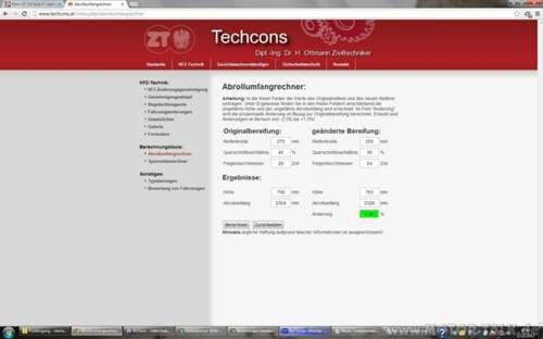

Der Querschnitt eines Reifens hängt von der breite des Reifens ab... also kann man das so gar nicht sagen...
Wenn du einen 255er Reifen hast, sind die 30 die Prozentzahl der Lauffläche... Also hängt das immer von dem ab...
Dann düften 30% von 255mm ca um die 5-6 Zentimeter betragen wenn mich nicht alles täuscht...
Und das vareiert natürlich.
Also ein 30er querschnitt bei ner 355er reifenbreite wären dann 3cm mehr als beim 255er reifen...
Der Abrollumfang passt auf jedenfall.
Dazu ein link: Abrollumfangrechner
Der unterschied liegt bei unter 1%... und 6% unterschied ist die grenze
Umfang
