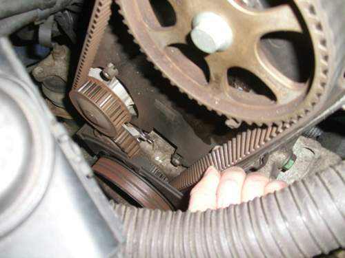

Zum Rasseln: da müßte man die obere Zahnriemenabdeckung abclipsen/abnehmen, und mal reinleuchten, ob was an der Wapu/Spannrollen zu sehen ist. Mal angenommen die Wapu hat ein (Lager)schaden, würde man es sehen, Zahnriemen würde auch nicht mittig laufen.

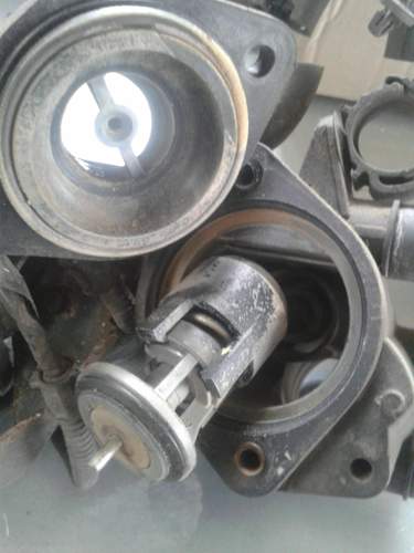

Wird der Kühler richtig heiss? Oft bricht beim 6N im Thermostatgehäuse eine Stück weg, das dafür sorgt das sich die Stange am Thermostat beim öffnen abstützen kann. Ist nur ein ganz kleines Loch durch das sich die Stange Richtung Schlauch schiebt. Ergebnis ist ein überhitzter Motor, da der Kreislauf nicht aufgeht.
Entweder ist die WaPu defekt (Förderrad hat sich evtl. gelöst, daher das Rasseln) oder das Thermostat öffnet den großen Kühlkreislauf nicht.

Auf den Fotos kann man sehr gut sehen wo das Problem meist liegt. Die Stange am Thermostat (Bild 1) drückt gegen das Mittelteil vom Gehäuse. Da ist dann exakt in der Mitte die Stelle die Punktförmig rausbricht, und die Stange kann sich nicht mehr abstützen.
Hatte bisher noch keinen 6N mit kaputer Kopfdichtung oder einer WaPu die nicht mehr fördert in der Werkstatt. Aber schon mehrere mit defektem Thermostatgehäuse.

Mein Polo "läuft" wieder: bei der überkochenden Kühlerflüssigkeit war es tatsächlich das Thermostat das defekt war.

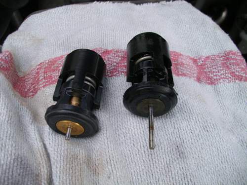

ich hatte folgenden Fall nach dem Austausch vom Thermostat von meinem Polo Bj. 1999 im Sommer, merkte ich aber erst im Herbst das der Motor länger braucht bis er sich erwärmte und auch die Betriebstemperatur nicht erreichte. Es war folgender Fehler: es gibt von den Thermostaten unterschiedliche Ausführungen wo bei der Betätigungsstift unterschiedliche Längen hat. In meinem Fall war der Stift länger wo durch das Thermostat nicht komplett schließen konnte und der Motor nicht auf Temperatur kam.
