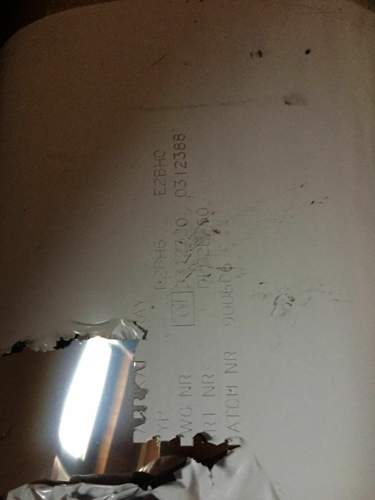

Jetzt wollte ich den Samstag Montieren, Montagesatz ist auch dabei. Nur wollte ich jetzt mal wissen, ob das vorne am Flansch am Kat Stehbolzen oder Schrauben sind. Denn wenn das Stehbolzen sind, dann wollte ich die morgen schonmal in WD40 tränken.
So, mit dem Auspuff, das hat sich erledigt, sind Schrauben, hab nämlich neue dabei.
Übrigens, habe ich gesehen, das eine E Nummer eingestanzt war, bin dann gerade mal mit dem Auspuff im Kofferraum zum TÜV und habe nachgefragt.
Der hinter dem Tresen, fragte nach Papieren, ich zeigte Ihm die Einbauanleitung. Der 2. kam mit raus, las sich die Einbauanleitung durch und sagte, wenn eine E Prüfziffer drauf steht, dann ist der Auspuff Eintragungsfrei. Er guckte und sagte, dass dann zu dieser Nummer eine ABE vorhanden ist.
Ich hab zwar keine, aber gut, dann weiß ich, wo ich zu der HU hin fahre 😁
Jetzt hab ich mir mit viel Mühe, Schildchen gelasert, die ich da morgen drauf geschweißt hätte (Schande über mich) 😉
So kenne ich das auch, ist ein E-Prüfzeichen drauf, ist das Bauteil eintragungsfrei.
Viel Spaß mit dem neuen Auspuff😉

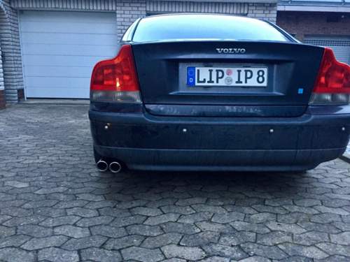

Danke....wenn ich morgen die Garage warm kriege, dann gibts Bilder 😉
Voila 😎
Cool! Wenn jetzt noch der Sound stimmt 😉
Hübsch!!
Wurde bei Deinem die Plastik Ladekante lackiert?
Sieht ja mal auf den Fotos garnicht schwarz bzw.ausgebleicht aus.😉
Danke,
nee die Ladekante ist nicht lackiert, ich hab die nur mit Tiefenpfleger behandelt.
Ja der Sound, was soll ich sagen.
Ich hatte an meinem C70 eine Powerflow Catback und die war nicht einmal halb so laut wie die.
Die ist extrem Dumpf, was sich auch garnicht schlecht anhört, aber ich finde unter Teillast, dröhnt die extrem. Habe allerdings gemerkt, dass wir gestern die vordere Blechstrebe falsch herum montiert haben. Die ist auf einer Seite gerade und auf der anderen Halbrund, die gerade Seite zeigt jetzt Richtung Kat und ich glaube er kommt dadran, denn wenn er warm ist, klappert es aus Richtung Mitteltunnel.
Ist es eigentlich normal, das die gesamte Auspuffanlage nach vorne und hinten ca 3cm Spiel hat, man Sie also samt Kat hin und her bewegen kann?
Sooo, Updates.
Habe den Auspuff jetzt nochmal ausgerichtet und Spannungsfrei montiert, jetzt ist alles bestens. Der Sound ist Klasse, schön sonor aber nicht aufdringlich.
