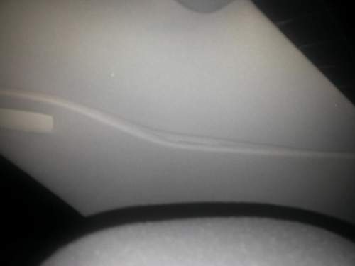

Das Zweite, ärgerlichere und wohl auch teurere ist ein Problem mit meinem Himmel (s. Bilder). Dieser scheint sich zusammengezogen 😕 zu haben und an ein paar stellen sieht man deshalb den Schaumstoff. Leselampe Hinten und C Säulen, Brillenfach gehts auch los. Da gab es zwar 1-2 Threads zu, aber da schrieb keiner ob es sich reparieren ließ oder ob nur Himmel austauschen abhilft, bzw in welche Richtung da die Kosten gehen. Weil das will ich beim dem 1A Zustand des Wagens auch gescheit reparieren.

Das Problem mit dem Himmel beim Jetta taucht bei den Mexico Kisten ja nicht zum ersten mal auf. Da scheinen die damals echt miese Qualität verbaut zu haben bzw schlechten Kleber verwendet zu haben.
Wenn du von Privat gekauft hast sieht es schlecht aus aber wenn vom Händler lässt sich da evtl noch was machen.

am Jetta wurden bei VW fast alle Dinge repariert, zusatzlich noch ein nerviges Fahrergurtschloss mit Wackelkontakt 🙄 . Einziger Wehmutstropfen ist, dass die schlimmste Stelle - Leseleuchte hinten - noch genauso aussieht, den Rest haben sie 1A repariert. Weil sie nicht alles hinbekommen haben wars umsonst 😁.

Also den empfohlenen Sattler habe ich schon angeschrieben , so als erste einschätzung hilft wohl nur Himmel tauschen🙄. Laut ihm 250€ für den Umbau + den Himmel selber. Mal sehen ob dann das Treffen andere Möglichkeiten ergibt.
