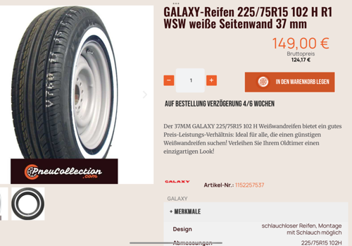

In den Dimensionen 235/75R15 und 225/75R15 wird man durchaus fündig. Bei SR mit Speedindex H ist die Auswahl tatsächlich gering und man wird einen chinesischen oder taiwanesischen Hersteller akzeptieren müssen. Bei WR/GJR mit niedrigerem Speedindex ist die Auswahl größer, allerdings sind dann manche dabei, deren Profil als Transporter- oder SUV-speziell bezeichnet werden.

Jetzt muss ich den Thread doch mal für meine Zwecke missbrauchen.
Gibt es etwas das gegen die Vitour Galaxy R1 mit Weißen Streifen spricht?
Ich habe aktuell meinen Electra auf der Bühne stehen und aufgrund des ausgelutschten Fahrwerk (der Grund für den Bühnen Aufenthalt) sind die Reifen doch unterschiedlicher abgefahren als bisher angenommen. Zudem sind sie schon 9 Jahre alt und die ersten 6 Jahre davon wurden sie in den warmen Gefilden von Kalifornien bewegt.
Bin am überlegen diese Zeit nah auch noch zu tauschen. Die Vitour sind aktuell so ziemlich die einzigen die optisch zum Electra passen würden und allgemein verfügbar wären. Zumal sie auch Preislich im Rahmen wären. Im Moment hab ich Hankook Optimo H724 mit Weißen Streifen drauf aber die gibt es anscheinend nicht mehr.
