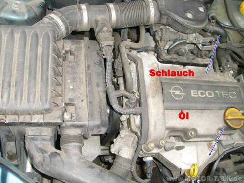

Dann mal schauen ob irgendwo Öl aus dem Motor rausgedrückt wird, Ventildeckel oder so.
Wenn z.B. ein Schlauch undicht ist, könnten Kurbelgehäuse Gase (stinken auch verbrannt) entweichen, und durch das Gebläse nach innen gezogen werden. Also alle Schläuche am Motor auf Undichtigkeit kontrollieren. Wenn Öl durch undichte Deckeldichtung auf die Auspuffanlge tropft. Den Motor oben, und wenn möglich auch unterhalb auf Ölverlust prüfen.
