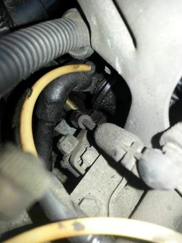

Moin,

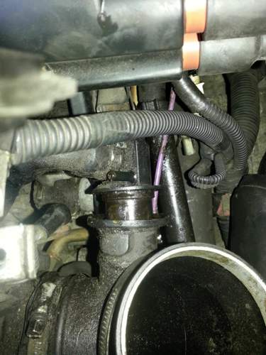

ich bin zwar noch nicht ganz sicher, ob es hierhergehört (Probefahrt mache ich später), doch ich lege mal los. Durch diverse Hinweise hier im Forum auf das Unterdrucksystem ist mir neulich beim Kontrollieren aufgefallen, dass so eine kleine Dose, die auf dem Schlauch kurz vor der DK sitzt (hinter dem Tannenbaum), lose ist. Ein Schläuchlein, dass zum Tannenbaum, war auch runtergerutscht und ein weiterer dickerer Schlauch verschwand unter der Ansaugbrücke.
Die Dose war um verrecken nicht festzubekommen, und eine herausguckende Dichtung ließ mich vermuten, dass dem aber so sein soll.
Heute an Werk: Das passende Ersatzteil aus dem armen weißen Elch hatte ich zur Hand und dann war auch recht schnell die Dose raus. Bei dieser war ein Haltezapfen abgebrochen, vgl. hierzu die Bilder.
Das ganze Drama dazu recht stark mit Öl zugeschmoddert, die Dose mit dem gelben Sabber ist aus meinem Elch, was er aber nicht am Einfülldeckel oder Peilstab bildet

Hier die gibt im neu für Peanuts. http://www.skandix.de/a/1007950/
Ich würde bei dem Zustand mal die Ölfalle machen. Der dicke Schlauch führt nähmlich dahin. Dazu dann gleich die Rohrleitungen neu machen und auch die Dichtung der Ansaugbrücke sowie Drosselklappe.
Dolles Ding. Ölfallen-Anschluss mit Unterdruckventil(?), bei welchen Motoren gibt's das? Und wozu dient es?
Das ist das normale System für den Anschluß der Ölfalle vor der Drosseklappe wo die Dämpfe eingesaugt werden. Da drin befindet sich auch das Flammsieb. Der kleine Schlauch dient dazu das das System besser arbeitet sprich besseren "Durchzug"

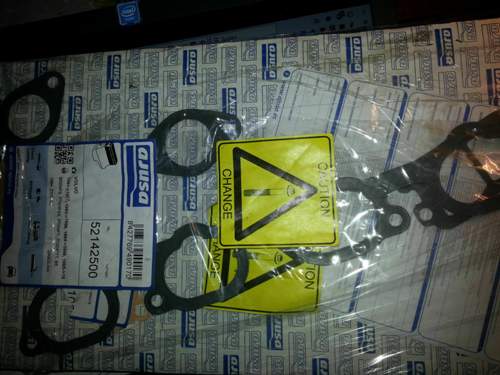

Moin, meinst Du diese Teile: hier und hier?
So einen Dichtungssatz für den Kopf habe ich mal erstanden, s.u., dann fehlt nur die von der Drosselklappe.
Ich würde morgen erstmal den Handschuhtest machen wollen, heute lief er doch klar besser. Das restliche Geruckel hätte ich auf die Motorlager geschoben

@Erwachsener schrieb am 24. November 2017 um 12:41:02 Uhr:
B5254S 170PS 850er ;-)
Flammsieb-halter-mit-u-druckschlauch
