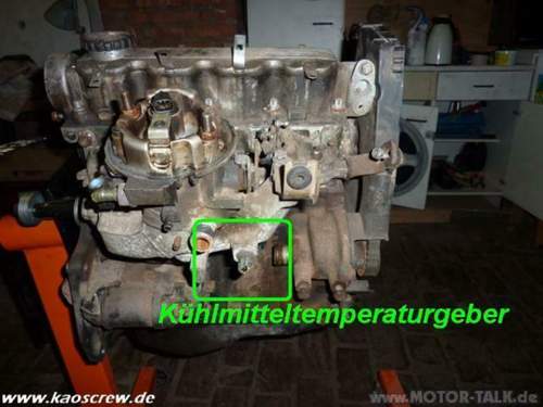

Auf das Geblinke mit der Sportfunktion vom Automatikgetriebe kann ich mir keinen Reim machen, kenne mich mit den Automaten auch nicht aus, aber zum Ruckelcharakteristik würde ein Defekt an diesem Sensor passen:
http://cgi.ebay.de/.../160422080749?...
Gibt´s zum gleichen Preis normalerweise auch im Autozubehörhandel um die Ecke.
Sitzt hinten in der Ansaugbrücke, siehe Anhang

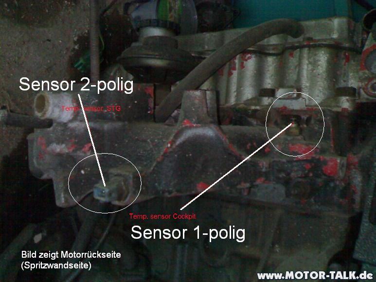

mhh..ja okay...werd mir das mal angucken...wo genau sitzt der denn=?
http://www.motor-talk.de/.../Attachment.html?attachmentId=507925
hoffe das ist richtig fate ^^ stammt jedenfalls von dir *gg*
Ähhh..ich hab doch oben extra nen Bild an den Post angehängt?! 🙄
lol, übersehen , genauso wie der Treadersteller ^^
mhh😁...gut da ist der motor ausgebaut^^...und wo ist das dann wenn der motor drinne is😁😁😁😁? sry aber soviel ahnung hab ich da nich von😛...ist das vorne vor??
Also Motorrückseite, nähe Lichtmaschine, vorm Beifahrer quasi.
