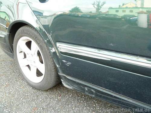

- ein Streifschuß an der Tür hinten rechts samt dem vorderen Radlauf hinten (wäre eigentlich schon das Ausschlusskriterium bei diesem Preis aber da war ja noch die Farbe...

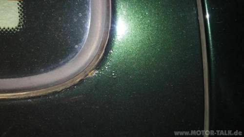

- Rost: Kotflügekl vorn links, ganz leicht am Scheibenrahmen der Heckklappe, ein wenig was auf einem Türblatt, hinten in den Spritecken von innen

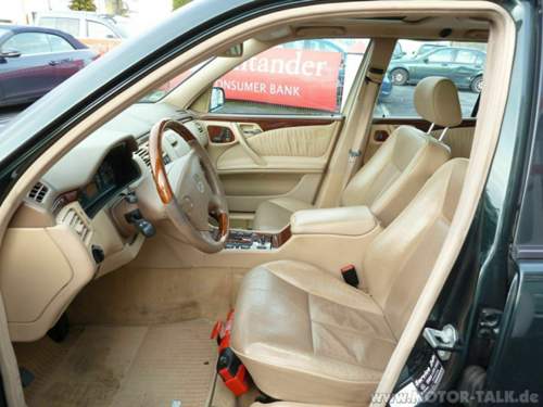

- Dann aufbereiten - Innenraum, Leder etc.

Gibt es hier einen Korossionsschutzplan wo man Hohlraumschutz einbringt?

Anbei die Fotos die wirklich alle schlimmen Stellen zeigen aber wenn man das Auto insgesamt betrachtet macht es einen ordentlichen Eindruck.
Schaden
Innenraum
Heckklappe
+12
Was hat denn die Lackdicke, nach einer sauberen Instandsetzung mit dem Zustand an sich zu tun. Was stört das...? Jede Art von Lackarbeit ist für den Fachmann erkennbar. Auch ein egalisierter Rostansatz, der an einem 20 jährigen Gebrauchtfahrzeug nicht ausbleibt. Wenn die Grundsubstanz stimmt, das Fahrzeug in Sachen Ausstattung, Farbe und Motorisierung gefällt lohnt auch eine Instandsetzung. Das Investiert man ja nicht, um das Auto gewinnbringend zu verkaufen, sondern um den Gebrauchswert sicherzustellen und sich am gut erhalten Fahrzeug zu freuen. Wenn ein Kniefiesler schon ein Lackdickenmessgerät hervorholen muss, um die Reparatur erkennen zu können, ist das schon Beweiß genug, dass sauber instandgesetzt wurde. Ein altes Auto darf auch Gebrauchsspuren haben. Ist ein Auto makellos ärgert man sich grün und blau bei jedem neuen Steinschlag, oder Lackabplatzer. Bei schon vorhandenen kleinen Mängeln fällt der Ärger über einen Neuen dann nicht all zu groß aus. Nimmt es dann überhand muss halt mal wieder partiell instandgesetzt werden.

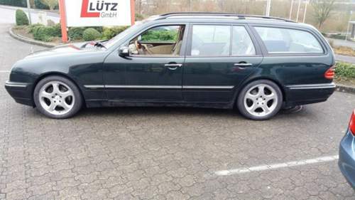

Soo, weiter gehts:
Der Dicke hat nun TÜV - es war mehr zu machen als gedacht, lag wohl an der Standzeit oder unzureichender Prüfung beim Kauf.
Jetzt hat er Leistung und fährt - allerdings nur nach Aussage der Werkstatt, da komme ich erst im Laufe der Woche hin.
Folgende Arbeiten waren nötig:
- Tausch Bremsen vorn samt Scheiben, Bremsen hinten samt Scheiben und Feststellbremsbacken.
- Luft im Spritsystem, da musste was erneuert werden.
- beide Fahrwerksfedern vorne wurden getauscht.
- Danach fuhr die Fuhre immer noch nicht, hatte keine Leistung - das Unterdrucksystem war undicht, musste gemacht werden (muss noch fragen was genau).
- Zu allem Übel ging dann auch die Zentralverrieglung nicht, in der Halle war das Fahrzeug mangels Batterie ohnehin nicht abgeschlossen (gut wenn man alleiniger Nutzer der Halle ist - in der ich allerdings keinen Krach machen darf), ist also nur für kleine Arbeiten.
Eine neue Unterdruckpumpe für 75€ bringe ich die Woche vorbei.
- HU hat er bestanden
- jetzt wird noch das Fahrwerk eingestellt und die feste AHK wicht einer abnehmbaren.
- Lackierte Sadorfelgen hab ich noch angeliefert, darauf wurden neue Dunlops montiert (das originale glanzgedrehte gammelt ohnehin irgendwann)
puuh, sind schon ein paar Kosten entstanden.
Nun wird sich ein Lackierer/Karosseriemensch mal das Blechkleid genau anschauen, also den Rost und den kleinen Blechschaden.
Eine neue Tür bekomme ich vielleicht von meiner jetztigen Werkstatt für 80.-€ vermittelt.
Die Lackwerkstatt habe ich mir am Freitag angeschaut, sieht gut aus.
Werde mir erstmal ein Kurzzeitkennzeichen dafür holen.
Auf dem Foto ist das Fahrzeug leider moch etwas dreckig.
Foto-b-16-03-2018
Lederfarbe javabeige.....ich werd bekloppt...mit Walnusswurzel.....hast du ein Glück....
