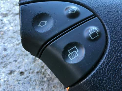

Der Preis wurde aufgerufen bei beigefarbenen Lenkradtasten für meinen 2002er 320CDI.
Ich finds zu heftig.
Hab ich natürlich nicht genommen.
Wollte die eigentlich austauschen weil der Softlack nur noch klebrig ist, eher werden ich den ganz wegwischen mit irgendwas...

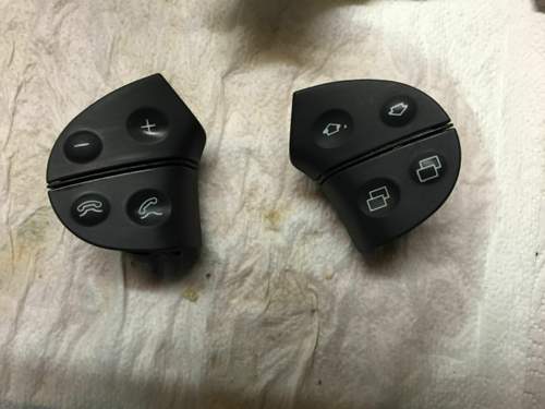

Habe meine Lenkradtasten im eingebauten Zustand mit Küchentüchern und "Aufkleberentferner" aus dem Baumarkt bearbeitet.
Das Zeugs drauftupfen, abwarten, abwischen.
Mit dem Fingernagel ggf. nacharbeiten und das Ergebnis ist wie auf den Bildern von Robbn.
Der Vorteil von dem Aufkleberentferner: Er greift Plasteoberflächen nicht an.

Nimm nur nichts lösemittelhaltiges - sonst sind die Tasten ganz schnell "reinweiss"!

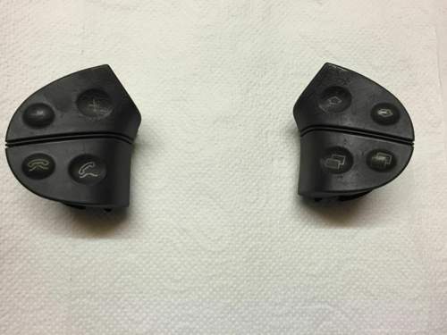

Ich habe den klebrigen Softlack abgepopelt, dann strahlen sie wie neu (ohne Lösungsmittel)

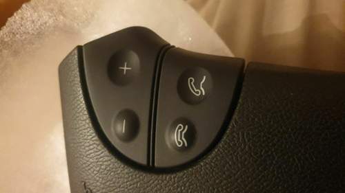

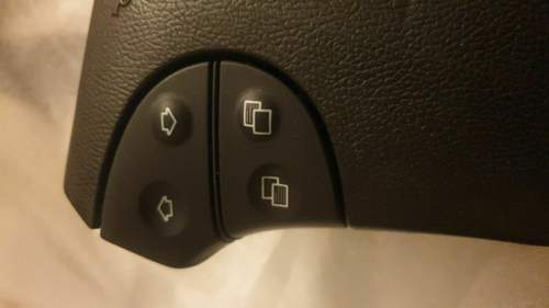

Ich hab den Softlack mit "Küchenkraft" angelöst und vorsichtig abgewischt, dann hat mein Lacker die mit einem harten matten Klarlack überzogen 😉
astrein!

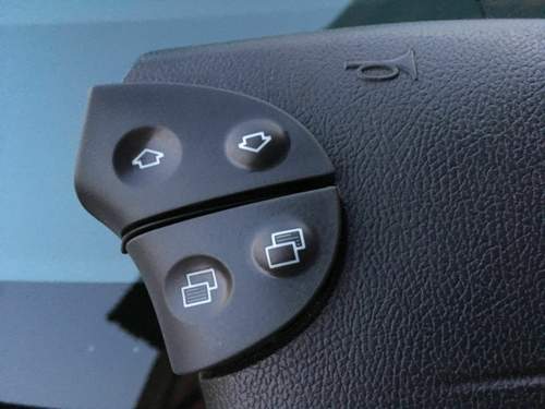

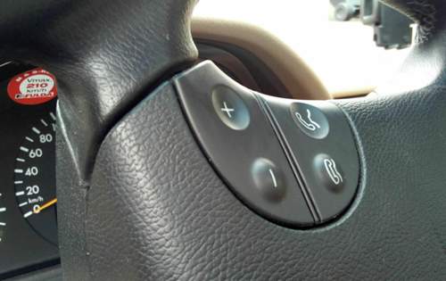

Gleiches Problem bei mir - klebrig und unangenehm.
Welche/r Wirkstoff/e steckt bzw. stecken in “Küchenkraft”?
Ich finde da leider im Netz kein Reinungungsmittel - dies scheint etwas sehr spezielles bzw. lokales zu sein!
Viele Grüße aus dem Rhein-Main Gebiet.
Kannst jeden Reiniger nehmen, aber dann halt echt sachte.
ein Kontakt mit dem Fingernagel und du hast ne weiße Stelle 😉
Hier ist das Zeug 😉
Küchenkraft

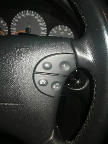

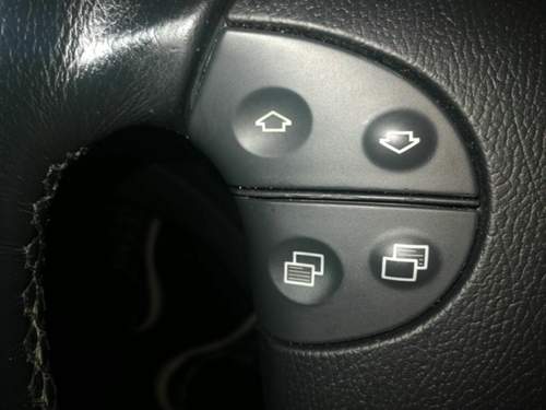

Und als Bild mal meine mal meine 😉
1-18
1-19
Vielen Dank! Der Unterschied kommt sehr schön raus!
Ist das nachlackieren mit Klarlack wirklich notwendig oder ist nachdem ablösen der klebrigen Oberfläche der dunkle Lack wirklich so empfindlich?
@testy66 hast Du dann auch mit Klarlack versiegelt?
@S210E3204MATIC Hab die Schalter einfach so gelassen. Sieht gut aus mit der originalen Materialoberfläche. Ist schon über ein Jahr her jetzt und ich kann keine Probleme ohne Versiegelung erkennen.
