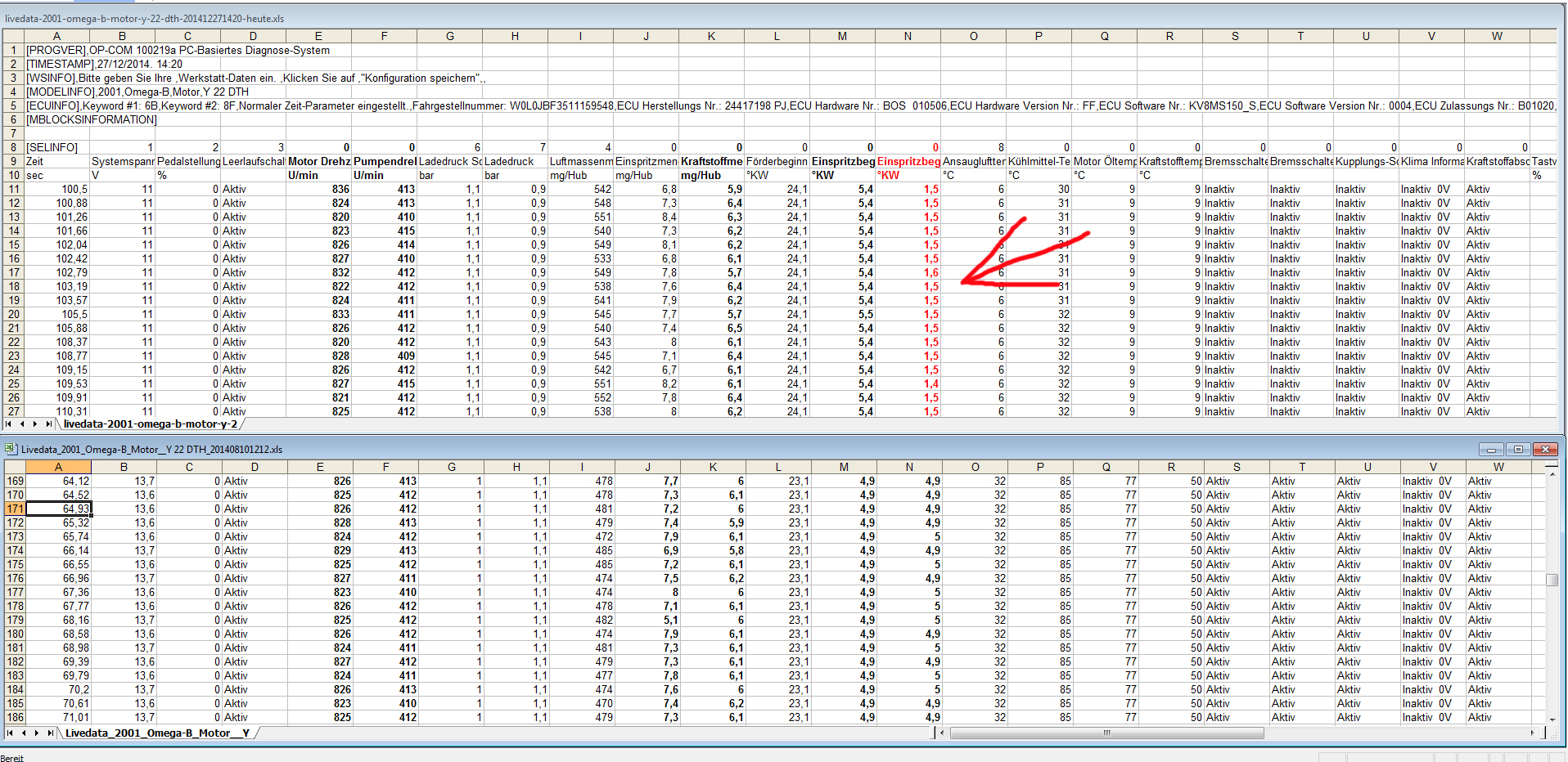

habe jetzt nochmal einen mitschnitt der livedaten gemacht.
Vielleicht kann mir jemadn die daten interpretieren ( Tommy ??? )
Zudem ist mir aufgefallen, dass 2 stellglieder rattern, wennman den Motor ausschaltet.

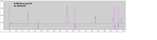

Fakt ist eins , auch wenn ich keine Vergleichswerte habe -
- die Spannung die im LOG steht zeigt merkwürdige Werte ,
zwischen 8,9 und 11,7 Volt bei laufendem Motor und wenn die
Glühung aus ist ???
- der LMM paßt nicht zur Motordrehzahl ,das sieht man Blind
da sind Sprünge drin ,wie der Thüringer Wald ,vor allem wenn
die Motordrehzahl runtergeht ( Bild ) kommt ein totaler Sprung
nach oben,das sollte nicht NORMAL sein , denke LMM defekt !
-der Einspritzbeginn-Sensor °KW Sollwert und
Einspritzbeginn-Sensor°KW Istwert
passen nicht zusammen ,da sind Abweichungen ,
nur ich weiß nicht ob die Relevant sind ???

2-2-dti-log-1
Servus Wolfgang,
also ich habs mir auch mal angeschaut, auch im Vergleich zu einem Log noch mit alter Pumpe.
http://www.spoin.net/analyse.jpg (oben AKTUELL, unten Log vom August)
Wie Rosi schon gesagt hat, Spannung Lichtmaschine ist viel zu wenig, das sieht aus als würde er auf Batteriestrom laufen oder so.
LMM-Werte erachte ICH als normal, sie sind nen Stück höher wie damals aber da hattest du auch einen total fertigen LMM, der neue misst halt einen Ticken mehr und das sind quasi die Werte die meiner (mit selbem LMM) auch hat. Die Pumpendrehzahl ist ca. die Hälfte.. also das passt auch.
Einspritzbeginn Soll und Ist weichen enorm ab, also hier wird wohl der Spritzversteller hängen, Drehwinkelsensor spinnen oder die Pumpe steuert ihn schlichtweg falsch an.
Dass Förderbeginn und Einspritzbeginn Soll jetzt beide einen Ticken höher sind wie damals ist GUT. Du erinnerst dich, deiner hatte Volllast oben raus maximal 16 Grad gemacht, üblich sind 16,5 bis 16,7 Grad. Genau um ca, diesen Wert ist Förderbeginn und Einspritzbeginn Soll jetzt höher und fast deckungsgleich mit meinem und den von 7 anderen Omega 2.2 DTI die ich schon hier hatte und von denen ich auch Logs hab. Bis auf Einspritzbeginn IST sind jetzt also alle Werte 1a und entsprechen dem was alle anderen 2.2 DTI Omegas hatten die ich schon in den Fingern hatte. Eben bis auf den Einspritzbeginn IST...
Da du ja mit dem Opel Werkzeug alles fixiert hast beim Einbau ist es quasi nicht möglich beim Einbau was zu falsch stehen zu haben weil es sich dann nicht fixieren lässt. Ich vermute das Problem also zu 98% in der Pumpe. Ob das jetzt Pumpen-STG, Spritzverstellerkolben, Drehwinkelsensor oder sonstwas ist, ist dann im Grunde egal.
Einzige Aufgabe für dich wäre Lima prüfen.. weil die muss nach Anlassen und einem Gasstoß auf 13,5 bis 14,4 Volt gehen. Da lagen alle Omega 2.2 DTI bisher laut OP-COM. VIELLEICHT beeinflusst die geringe Spannung ja auch das Pumpen-STG welches 12V+ als Arbeitsspannung benötigt? Auch wenn ich's mir eher nicht vorstellen kann.
Solltest du das Lima-Problem gelöst haben kannst du bei den Live-Daten im OP-COM ja einfach mal "Einspritzbeginn-Sensor Sollwert" und "Einspritzbeginn-Sensor Istwert" im Pulldown-Menü wählen. Da siehst ja dann ob es passt (und aussieht wie in deinem alten Log, unten im Bild) oder eben nicht.
Gruß, Thomas
