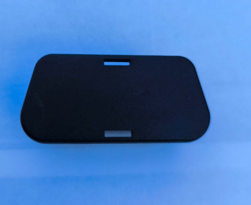

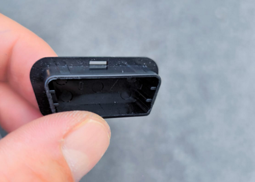

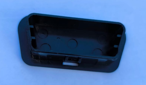

  1. Es lag hinten, hinterm Fahrersitz dieses Plastikteil (s. Fotos), kennt das jemand und weiß wo es hingehört?

Hi, zu dem kleinen Plastikteil, wenn es ein Mercedes Teil ist wirst du irgendwo, wenn auch ganz klein, eine Teilenummer beginnend mit A xxx xxx xx xx finden.
Damit lässt sich den evtl die Position im EPC Ersatzteile Katalog finden
LG
Das müsste der Schutz-Deckel von einem Diagnose-Stecker sein.
Oder ist es der Schutzeinsatz für die Diagnose-Steckdose (unter dem Lenkrad). Ich meine aber, dass der Deckel beim 213 befestigt und aufklappbar ist.
