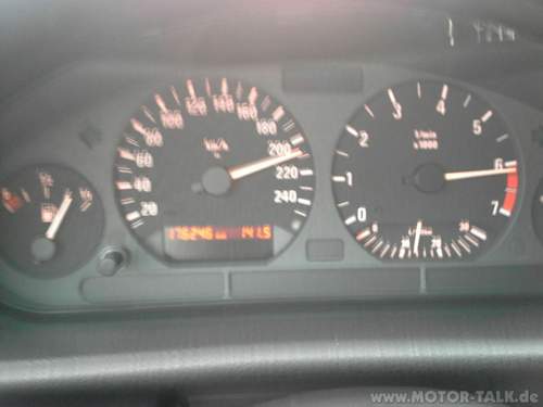

Höchstgeschwindigkeit meines 316i coupes mit k&n Filter und Eisenmann ESD siehe Foto
20140502-075853-1
Der K&N wird daran keinen Anteil haben ;D Das sind echte 199 oder so km/h. Ganz normal.
Das hatte ich auch gar nicht behauptet.
Ich wollte nur die Veränderungen des Motos angeben.
Der Eisenmann bringt auch nur Sound und Optik.
Man braucht ewig, bis der mal auf diese Geschwindigkeit kommt.
Ein 316i ist eben untermotorisiert.
Die 215/45 17 Räder bremsen das Auto zudem noch, und die Beschleunigung hatte nie Sportwagenniveau.
Ein 316i war eben immer der wirtschaftliche BMW aber nie der, was ein BMW ausmacht.
