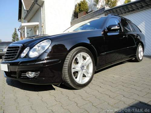

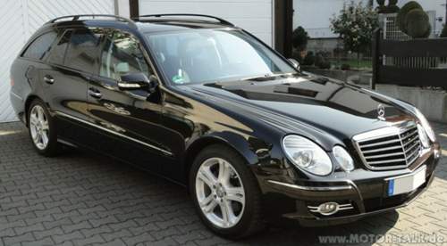

Hallo Zusammen,
ich habe auf eine Empfehlung hin mal als Swizölalternative das Meguiars M16 Wachs heute aufgebracht und war erstaunt welch ein Tiefenglanz dieses Wachs zu Tage bringt. Es läßt sich ebenso einfach auftragen und auspolieren wie das bisher verwendete Swizöl Mirage. Nun muß sich zeigen ob es auch so lange hält. Der Witz es kostet nur ein fünftel vom Swizöl und da kann ich nur sagen Hut ab. Aber schaut selbst.
Allen ein schönes jeckes Wochenende

Hallo Zusammen,
nun war der Lack noch vom letzten wachsen im Januar OK. Ich bin also hingegangen habe die Fläche einmal kurz abgeknetet um die Wachsreste komplett zu entfernen und habe dann mit der T3000 erst einmal Meguiars DeepChrystal Polish (Politur ohne Schleifzusätze) aufgebracht. Mit einem Microfasertuch auspoliert und dann mit der Maschine und einem Pad mit geschlossener Zellstruktur das M16 Wachs Abschnittsweise aufgebracht. Dank beheizter Garage ist dies nach 15 Minuten gut auszupolieren gewesen (Microfasertuch Moos Premium von LiquidElements) http://www.liquidelements.de/.../ .
Dann zum Finish am nächsten Tag noch einmal mit Meguiars Ultimate Detailer nachgearbeitet, zwei Stunden in die Sonne gestellt und das Ergebniss auf Kamera verewigt.
Allen noch einen schönen Sonntag

Sprühe dann Meguiars Ultimate Quik Wax drauf du wirst staunen 😉
Der ist wieder so schön sauber wie auf den Fotos VOR dem Winter😁
Roll-Off, es wäre schön, wenn Du zur Haltbarkeit in naher Zeit eine Aussage machen könntest🙂
Diese Arbeiten stehen noch vor mir, ich möchte aber warten, bis der Winter komplett vorbei ist...😁

Danke, ja stimmt, aber ich habe das Problem das ich ein dreckiges Auto nicht so sehr mag(Tick). Bei schwarz (nicht meine Farbe) mußt Du halt, mit einem Tick, permanent zum Lappen greifen😛
Gerne werde ich mal in ca. 8 Wochen über das Abperlverhalten berichten.

Sieht super aus.

Hi Roll-Off,
sieht echt klasse aus!

Hallo ROLL-OFF,
ich besitze auch zwei dunkel farbene Fahrzeuge Smaragdschwarz und Obsidianschwarz.
Und wollte jetzt wissen, ob du vorher eine Hochglanz Politur gemacht hast oder nur das
Meguiars M16 Wachs aufgetragen hast?
Danke für die Antwort!
Freundliche Grüße
Hallo ROLL-OFF!
Das sieht unverschämt gut aus! Ich muß jetzt auch unbedingt ran aber bei uns ist es noch zu "frisch". Würde dann auch das M16 nehmen wollen. Würde meinem tansanitblau auch gut bekommen. Hast Du das Wachs mit der Maschine aufgetragen oder alles in Handarbeit?
Gruß Jens
@ ROLL OFF:
Wow! Respekt!
DAS kann sich wirklich sehen lassen...
