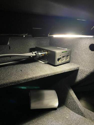

So ein kleines Update:
Der Player ist jetzt im Handschuhfach im Fach wo der Wechsler verbaut war.
Ein zusätzliches Infrarot-Auge hat der Player bekommen, damit die Steuerung auch klappt.
Als Fernsteuerung hab ich jetzt eine Logitech Harmony (welche auch im Auto geladen wird).
die Original FB war nicht so bedienerfreundlich.
Diese muss ich nicht in die Hand nehmen, wenn ich einen Film oder Musik steuern will.

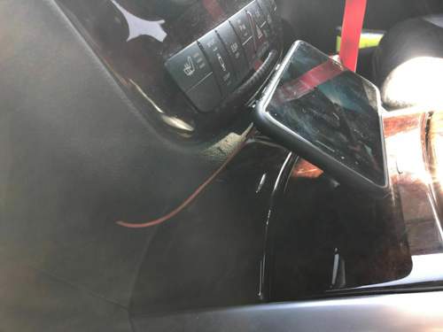

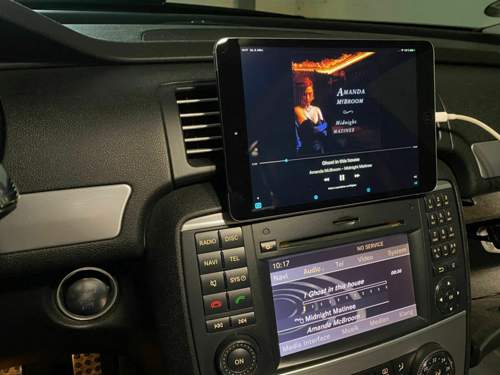

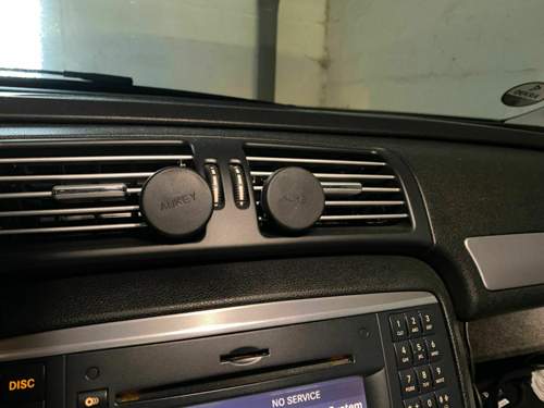

Themenstarteram 17. April 2019 um 18:45
Also im Alltagsbetrieb hat sich das ATV4 leider nicht bewährt und hab jetzt ein Neuerung drin: Ein altes IPhone 6s Plus (mit altersschwachen Akku).
Das IPhone hat einen selbst konstruierten Halter bekommen, so das die Klappen der Mittelkonsole noch aufgehen.
Internet bekommt das Phone bei Bedarf über mein iPhone X (Hotspot)
Das Menü des Iphones wird auf das Comand-Display und mein Rearseat-Monitore gespiegelt
Die Bilder habe ich dazu gepostet
Das ist erst einmal ein Probeeinbau, daher werden auch die Kabel noch "versteckt"
