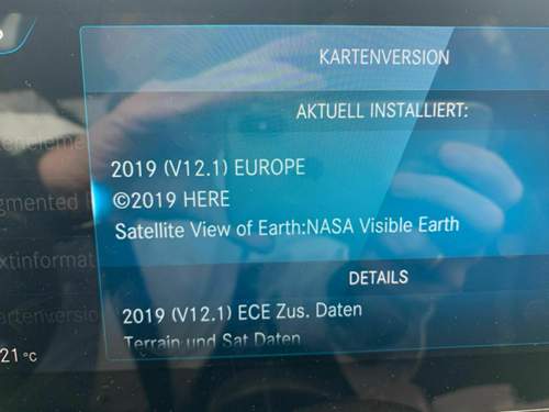

bei meinem Mercedes Me Konto kann ich kein Online Kartenupdate machen (s. Bild). Nach vielem hin und her bin ich schlussendlich zum Mercedes-Händler in die Werkstatt gefahren um dort das Update des Kartenmaterials durchführen zu lassen. Dort wollte man erst Geld von mir was ich aber strikt abgelehnt habe.
Im Nachgang habe ich jetzt erfahren, dass bei meinem Modelljahr kein Update Over-The-Air mehr möglich ist. Von dieser Aussage war ich negativ überrascht.
Wusstet ihr das? Dann werde ich wahrscheinlich jetzt jedes halbe Jahr in die Werkstatt fahren zum Kartenupdate?

Mit Onlineupdate war gemeint mittels USB Stick.
Wie vorher geschrieben: Bei den vom Fehlerbild betroffenen geht gar nichts. Selbst Mercedes konnte es zumindest 6 Monate nicht machen.
Auch von mir nochmal zur Info an die, die im Mercedes me Menüpunkt "Online Kartenupdate" keine Fehlermeldung angezeigt bekommen: In diesem Threat geht es darum (wie der Titel schon sagt), dass einige GLC Fahrer Probleme haben, Kartenupdates zu bekommen. Bei Klick in Mercedes Me kommt bei den Betroffenen immer eine Fehlermeldung. Es ist den Betroffenen weder OTA noch per USB-Stick möglich, die Karten zu aktualisieren.
An die (Noch-)Betroffenen: Bei mir hat nur ein Aufspielen der Kartenupdates (V14.1 / Version 311) durch die Werkstatt Abhilfe geschaffen. Seitdem funktioniert alles wie es soll 😎

kurze Frage @Sven_XC90 .
Bei mir geht es jetzt auch. Ich konnte alle Karten über USB auf Kartenversion 15.0 Updates.
Nur zwei sind noch 12.1 (siehe Bild) Ist das bei Dir auch so?
Die Zwei haben bei mir die Versionsnr. 14.1 - wurden alle durch die Werkstatt auf 14.1 gesetzt. Habe danach aber dann nur die Länder auf V15 aktualisiert, die für mich von Interesse sind.
Ok, vielen Dank für die schnelle Information. Ja die anderen Karten sind wichtiger. Dann gehen die Daten nicht über USB.
Die HERE Satellitenkarten haben bei mir die gleiche Version. Im me Portal gibts auch kein Update dazu.
Ansonsten ist die Version V330 aktuell.

Das Fz ist seit der Auslieferung vor 1 Jahr mit Me angemeldet. Eine Me Online-Verbindung zum Fz. steht.
Im Mercedes me Portal Posteingang stehen die Meldungen über Online Kartenupdate am 06.3.20, 05.10.20 und 08.03.21. Unter Fzsoftware Aktualisierung steht Kartenupdate 2021 (V15.0) ist am 16.03.21 installiert.
ABER, im Fz. ist leider noch die Version 2019 bei allen Länder vorhanden.
