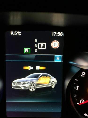

Mir hat der ME Support geschrieben, das es leider keine neue Entwicklung zu dem Fall gibt.
Gestern war auf einmal die Batterierestreichweitenanzeige weg und als Fahrzeug im Mitteldiplay war eine C-Klasse zu sehen!
