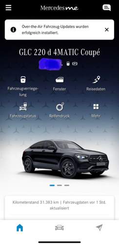

bei meinem Mercedes Me Konto kann ich kein Online Kartenupdate machen (s. Bild). Nach vielem hin und her bin ich schlussendlich zum Mercedes-Händler in die Werkstatt gefahren um dort das Update des Kartenmaterials durchführen zu lassen. Dort wollte man erst Geld von mir was ich aber strikt abgelehnt habe.
Im Nachgang habe ich jetzt erfahren, dass bei meinem Modelljahr kein Update Over-The-Air mehr möglich ist. Von dieser Aussage war ich negativ überrascht.
Wusstet ihr das? Dann werde ich wahrscheinlich jetzt jedes halbe Jahr in die Werkstatt fahren zum Kartenupdate?

OTA geht meines Wissens nur die Standardkarte - in der Regel Deutschland, wenn man es nicht verstellt hat.
Alle anderen muss man per USB-Stick selbst updaten.
dann hilft nur die manuelle Kartenaktualisierung. Länder in Me manuell auswählen und auf USB Stick laden.
Update dann entsprechend im FZ durchführen. Sollte keine Problem sein. Wie es geht ist auch in Me beschrieben.

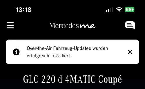

Ich habe bereits alle Karten geupdatet, jedes Land. Manuell kann ich nichts mehr updaten. Und trotzdem ist die Europa Karte nicht aktualisiert. Diese Karten heißen ECE und es gibt eine 2021 Version. Siehe Foto
Hat gut funktioniert
