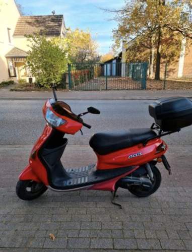

Schönen guten Tag,
Ich möchte für meine Tochter eine Mbk Evolis kaufen, habe eben eine Probefahrt gemacht, dabei ist mir aufgefallen, dass sie bis 30 kmh gut beschleunigt, aber danach komplett zugeschnürrt ist und es ewig dauert, bis sie auf 50 kmh ist.
Vielleicht kennt jemand das Problem, es ist ein sehr schöner Roller der im nächsten Jahr 30 Jahre alt wird und wenn das nur eine Kleinigkeit ist würde ich sie auch gerne kaufen.
Schon mal danke für eure Antworten.

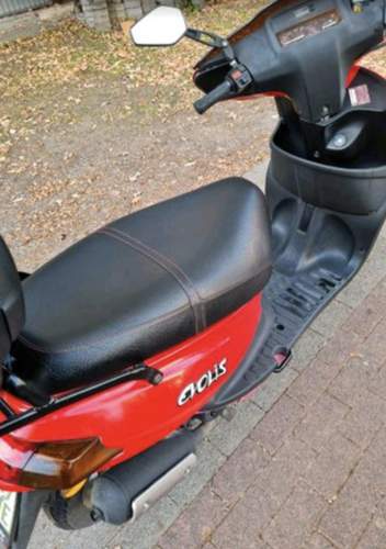

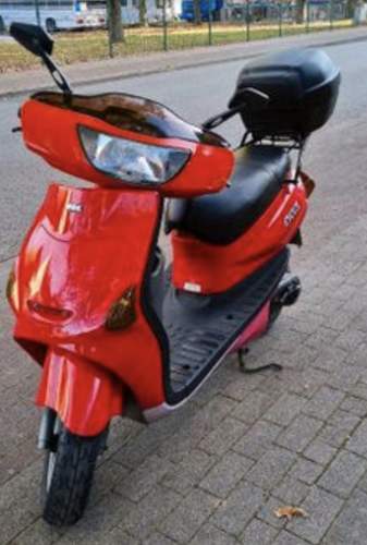

So ,Roller gekauft! Lief heute viel besser, kam sehr schnell auf 60. Er hat leichtere Gewichte eingebaut und die Feder von der Kupplung war zu stark.. Der Zylinder hat er getauscht ,weil beim Auspuff tauschen die Stehbolzen abgerissen sind. Der Zylinder und Kolben sahen noch gut aus . Mal sehen wie lange er so gut läuft.
Hallo Jachthund
Das hört sich doch gut an, da hat das Gespräch mit dem Verkäufer doch was gebracht. Das mit den Stehbolzen passiert häufiger, obwohl man die abgerissenen Stehbolzen hätte ausbohren können. Du sagst das der Roller schnell auf 60 Km/h kommt, dann hoffe mal das deine Tochter nicht damit erwischt wird.

Hallo Jachthund
Ich gratuliere dir zu dem Kauf, der Roller sieht wirklich sehr gepflegt aus. Ich wünsche dir und deiner Tochter viel Spaß damit.
