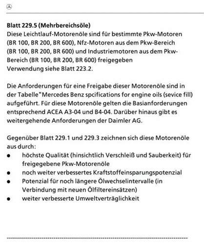

Ich habe folgende Frage und würde mich interessieren, ob jemand schon ähnliche Erfahrung hatte oder sich damit befasst hat.
Unser W123 war zur Inspektion bei der örtlichen Mercedes-Werkstatt. Unter anderem wurde natürlich das Motoröl gewechselt. Auf der Rechnung aufgeführt war Motorenöl 229.5.
Es wurde uns dann mitgeteilt, das Mercedes-Eigenmarkenöl SAE 5W-30 eingefüllt worden ist. Im Netz findet man Mercedes Öl SAE 5W-30 nur unter MB Blatt Freigabe 229.51 und nicht 229.5.
Hatte jemand schon ähnliche Erfahrung? Oder sind beide Blätter 229.51 und 229.5 für den W123 freigegeben (es wurde aber auch 229.5 im Scheckheft eingetragen)

Es wurde uns dann mitgeteilt, das Mercedes-Eigenmarkenöl SAE 5W-30 eingefüllt worden ist. Im Netz findet man Mercedes Öl SAE 5W-30 nur unter MB Blatt Freigabe 229.51 und nicht 229.5.Richtig, das passt nicht zusammen. Entweder stimmt 5W-30 nicht. Oder 229.5 stimmt nicht. Hauseigenes MB-Öl mit 229.5-Freigabe gibt es nicht in der Viskositätslage 5W-30.
Danke, das war der Punkt der mich verwundert hatte. Ich denke fast, dass dann 5W-40 (MB-öl, 229.5) verwendet worden ist, was wohl auch, denke ich zumindest, für den Motor eigentlich besser ist, da es nicht so dünnflüssig ist wie das 30er.

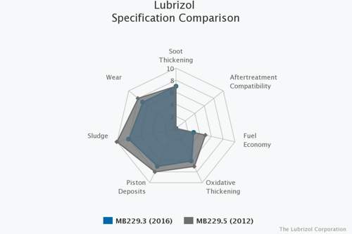

Das ist schlichtweg falsch. Die 229.5 defininert gegenüber der 229.3 strengere Anforderungen in folgenden Punkten:
- Total Base Number (TBN)
- Schlammbildung
- Kraftstoffeinsparung
- Verschleiß Einlassnockenwelle
- Verschleiß Auslassnockenwelle
- Spiegelflächenbildung
- Kolbenablagerungen
- Verschleiß Kolbenringe
- Viskositätsänderung bei 100°
- Scherstabilität
Wie Du siehst, beschränken sich die qualitativen Unterschiede zwischen der Freigabe 229.5 und der 229.3 bei weitem nicht auf den Punkt "Fuel-Economy".
Im angehängten Diagramm von Lubrizol sind die Unterschiede zwischen 229.3 und 229.5 dargestellt.

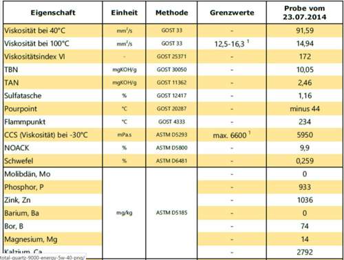

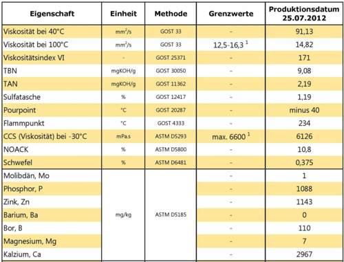

dann liefer ich dir hier mal 2 5w40 mit ihren eigenschaften. eines davon ist .3 das andere ist .5. da die .5 ja solch überragende öle sind:
mich würde interessieren welches von beiden das .3 ist?
