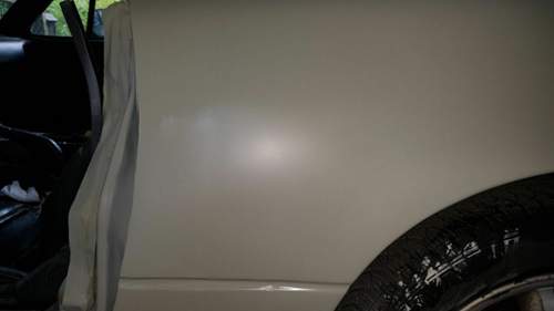

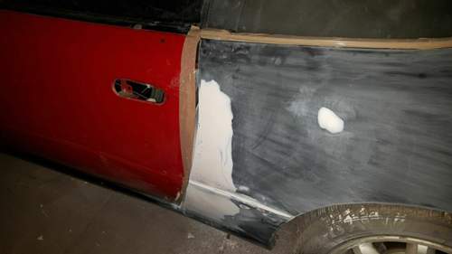

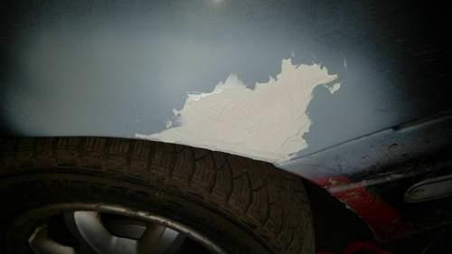

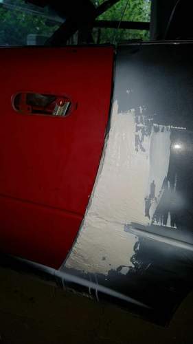

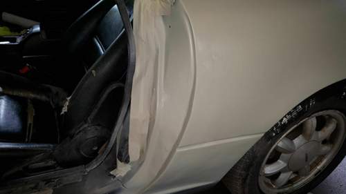

Will euch mal auf dem laufenden halten.
Habe am WE die tür geholt in rot die noch gelackt wird.
Beule dann der tür angepasst.
Beule raus mit kettenzug und einer stange die ich angeschweißt habe.
Ich habe erst mit schweißpunkten den rest ausgefüttert. Dann grundiert. Dann gespachtelt.
Bin eben fertig geworden und habe bilder gemacht.
Wird natürlich noch geschliffen usw.
Mfg
20180425-192315
20180425-192304
20180425-192256

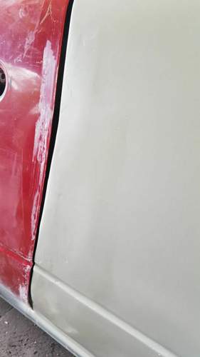

Lackierfertig.
Habe mir das schleifen weniger vorgestellt 😉

Respekt, wie du an die Sache rangehst, finde ich super! 🙂
kleiner Tipp:
Das Paketklebeband wird von manchen Lösemittelacken angegriffen, sollte man daher gegen richtiges Maskiertap tauschen.
Hab heute kreppband oder malerband gekauft.
Vielen dank für die Motivation.
Mfg

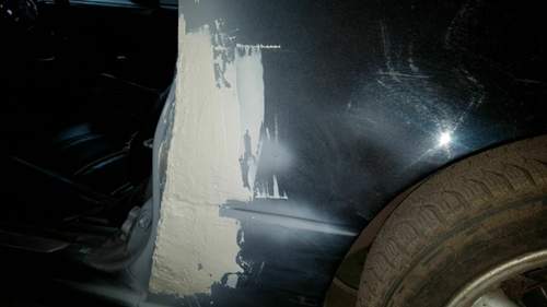

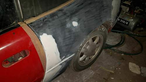

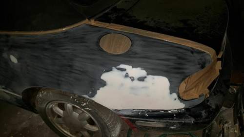

Nach gründlichem anschleifen habe ich ihn gerade gefüllert.
Ich habe gehofft dass man nichts mehr sieht.
Muss ich wohl mit leben.
Die rille zwischen stoßstange schleife ich noch.
Mfg

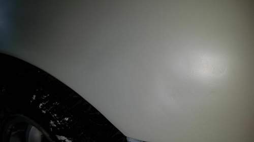

20180428-131824
20180428-131829
20180428-131817
+2
Ich schleif das lieber nochmal.
Hat man vor dem füllern nicht gesehen...
20180428-140634
