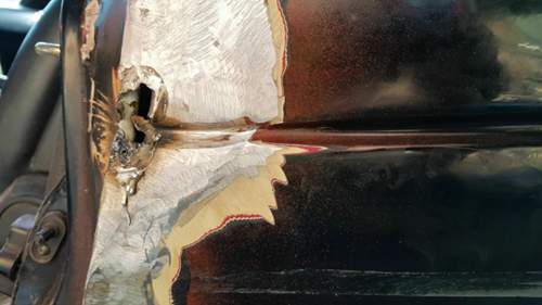

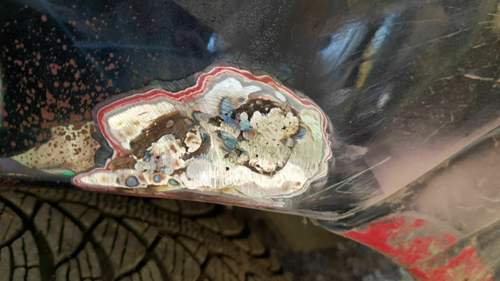

War heute einkaufen.
320 körnung nassschleifpapier zum anrauen
80 körnung fürs grobe.
Lack usw.
Habe die beule rausgezogen. Den rest mit Schweißpunkten ausgefüttert.
Grundierung draufgehauen da ich noch weiter mache.
Am WE kommt warscheinlich die neue tür.
Ein Seitenblech spare ich mir.
Wenn alles da ist wird zu ende geschweißt und gespachtelt. Ich möchte den ganzen hinteren kotflügel neu lackieren.
Übrigens ist der farbton normales Tiefenschwarz
Ausn baumarkt.
Achja. Das loch kommt von der stange die ich festgeschweißt habe und dann abgerissen ist.
Ging sonst seehrr gut mit der technik.
Bilder sind angehängt.
Mfg

Wo Du da grad so ein taktisch gut platziertes Loch hast kannst ja mal da mit nem Endoskop reinschauen und gucken was darunter so abgeht 😁
Wenn ich eins hätte wäre das eine sehr gute idee...
Ich finde es nur schade, dass man die schweißnähte von innen nicht versiegeln kann.
Mfg

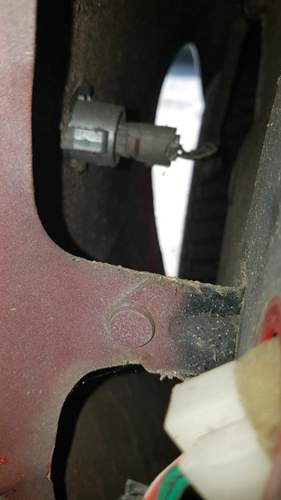

320 körnung zum anrauen ist foch ok oder?
Da kommst du doch prima durch das Handloch von innen ran? Grüsse
Echt? Wo sitzt dieses denn?
Da kommt dann sofort was rein
Schau mal hinten im Radlauf in Richtung vorderwagen, da sollte n Gummipöppel stecken.
Den raus und dann gib ihm.
Wenn Du rund ums Verdeck die Wasserablaufleitauffangkunststoffgedönsdingens weg hast solltest Du auch von oben an einige Bereiche rankommen.

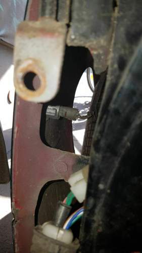

Ist es normal, dass ich in den radkästen keinen plastikschutz habe?
20180419-162233
20180419-162228
