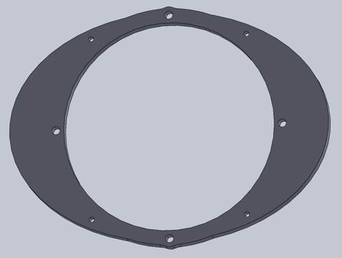

Da ich zwischenzeitlich einen Unfall hatte und andere Türen brauchte, hatte ich noch ein paar innere Türverkleidungen liegen. Also hab ich die auf Arbeit mitgenommen und nach der Arbeitszeit ein paar Messungen gemacht und die Ist-Maße der Türverkleidung sowie die Sollmaße der Lautsprecher ins Solidworks geworfen.
Herausgekommen ist dann das hier:
https://img.motor-talk.de/K5XJTGeWhdZafsn7.10.jpg
Der Ausschnitt in der TVK ist eine Ellipse mit ungefähr 195x135mm. Rundherum sind etwa zwischen 10 und 25mm Platz. Ich hab einfach mal 12,5mm angenommen, weil das für einen Adapter aus Metall (z.B. Alu) locker an Wandstärke ausreichen sollte. Die Idee ist, den aus 8mm Aluminium Laserstrahlschneiden zu lassen, an den OEM-Befestigungspunkte ober- und unterhalb der Ellipse (Abstand 107mm in Ost-West und 126mm Nord-Süd-Richtung) festzuschrauben und außerdem rundherum mit Karosseriemasse oder einem ähnlich dauerelastischen Klebstoff festzukleben, damit man dort keinen akustischen Kurschluss bekommt.
Dass die Bohrlöcher zur Befestigung der Lautsprecher (bei 0°+n*90°) 5,6mm Durchmesser haben, anstelle von sagen wir mal 4,1mm für M4 Schrauben, liegt daran, dass die abgebildete Variante ein Dummy aus Kunststoff wird, den mir ein Kumpel auf seinem 3D-Drucker fertigen wird. Da kommen dann M4 Lötinserts herein, und die brauchen eben 5,6mm. Erst wenn die passen, werde ich den Auftrag für die finalen Adapter aus Metall geben, die pro Paar bei ungefähr 90€ liegen.
Die große Dicke des Adapter von 8mm Alu liegt an der Tiefe des Chassis. Die TMT sind normale Chassis, keine besonders flachen. Ich möchte die maximale Bauhöhe unter der Lautsprecherabdeckung ausnutzen, um das Risiko zu minimieren, dass die Scheibe das Chassis trifft.
Anbei noch ein Bild des gesamten Modells:
https://img.motor-talk.de/K5XN0L0UB9rgulI2.10.jpg
Aber das zeigt auch, warum ich so wenig begeistert von Bose bin: Die hatten genug Platz, um 195x135mm Membranfläche zu verbauen, was etwa einem 5x7" Lautsprecher entspricht. Stattdessen haben die da eine mehr oder weniger runde, etwa 130mm Durchmesser Membran auf einer glasfaserverstärkten Kunststoffplatte festgeklebt. Man bekommt halt wirklich das billigst-hergestellte Zeug für unverschämt viel Geld.
Da kaufe ich lieber was von einem "richtigen" Hersteller...

Die Befestigungspunkte entsprechen wohl exakt 5"x7" Lautsprecherchassis, und die hätten noch einmal deutlich mehr Membranfläche als die 16,5cm-Lautsprecher gehabt. Fairerweise muss man sagen, dass ich bei keinem der Hersteller, bei denen ich danach gesucht hatte, für den 5"x7" Lautsprecher Maße für die Befestigungspunkte gefunden hatte. Ich hatte also nix, womit ich das abgleichen konnte.
Naja egal... 1. Hab ich die Lautsprecher jetzt einmal und werde die jetzt auch verbauen und 2. gibt es eh kaum 5"x7" Komponentensysteme und die, die es gibt, gehen bei knapp 200€ los. Das ist für den geplanten Aufwand des Audio-Ausbaus herausgeworfenes Geld.

Zum Schluss dann nochmal die entgültigen Abmessungen der Adapter. Hatte die in 8mm Stärke aus Alu fertigen lassen und M4 Helicoils verwendet. Hat gut funktioniert und ist auch mehr als genug Platz für die Lautsprecher übrig! Musste allerdings auch hier die Schrauben noch einmal von M4x12 auf M4x10 tauschen, da die längeren den Adapter von der TVK weggedrückt haben.
Ihr könnt auch gerne den Lochkreis der Schrauben für die Chassis-Befestigung von 156mm auf 155,5 oder 150 glatt verringern. Bei mir saßen die Schrauben doch recht weit am Rand. Ich wollte das aber so, da ich lieber die Bördelkante des Randes runterbiege als gegen die Lautsprechersicke zu kommen.
