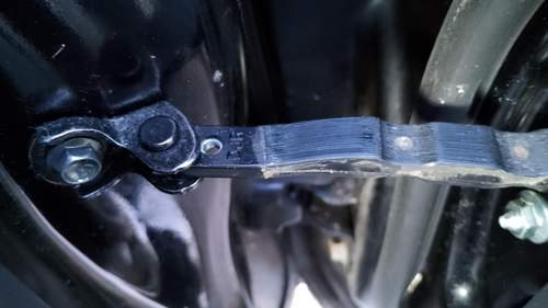

seit gestern knackt bei meinem Mazda2 die Beifahrertür beim Öffnen.
Ich habe die Scharniere gereinigt und eingefettet, leider bleibt das Knacken.
Die Schrauben scheinen auch nicht locker zu sein.
Habt ihr einen Tipp, woran das noch liegen könnte?

Hast du auch das Fangband überprüft/gefettet?
ich habe ein Foto gemacht von dem Fangband.
Es sieht doch eigentlich nicht defekt aus, oder?
Wie gesagt, ich habe das mit HD 40 eingesprüht, aber es knackt weiterhin.
Das Foto wird nicht angezeigt, hier ein erneuter Versuch...

ist die Schraube fest?
Ja, die Schrauben sind fest.
Ja, die Schrauben sind fest und es ist kein Rost etc. zu sehen
Hallo, ich habe nochmals die Schrauben festgezogen und tatsächlich ist das Knacken jetzt verschwunden.
Danke nochmals für deine und eure hilfreichen Tipps.
Ich habe nochmals die Schrauben festgezogen und tatsächlich ist das Knacken jetzt verschwunden.
Danke für die Rückmeldung.
Das hatte mein Mazda 6 auch bei der Fahrertür.
Kurz nachgezogen und es war alles gut danach. Falls es wieder kommt wird halt auch Schraubensicherung dran gemacht.
Man hat gesehen wie sich das Blech am Auto leicht bewegt hat.
