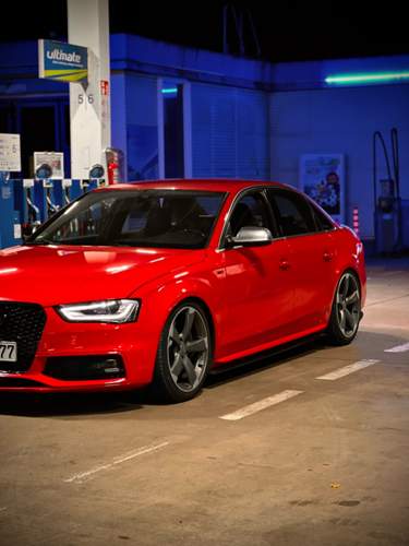

ich bin auf der Suche nach neuen Schlappen für meinen guten.
Ich habe jetzt ein paar Felgen Threads durchgelesen, aber so richtig schlau werde ich irgendwie nicht.
Mein Plan wäre es 20“ draufzuziehen, obwohl 19“ auch in Ordnung wäre.
Nun zum Punkt: Ich liebe konkave Felgen, da mir jedoch gesagt wurde beim quattro müssen alle 4 Reifen den selben Abrollumfang haben / gleich sein, da sonst scheiße fürs Diff... Ich gehe mal stark davon aus 10J passen vorne nicht in die Bude rein, zumindest nicht mit den Kotflügeln.
Welche ET und Wieviel J kann ich denn nun fahren damit das passt und gleichzeitig so konkav wie möglich wirkt?
Ich habe mal ein Bild angehangen, der gute ist halt schon ziemlich tief. Zurzeit sind 19 Zoll Rotor drauf.
Danke für eure Hilfe!

Ich habe es nun getan und mit die 20x10J ET33 zugelegt.
Jetzt fehlen nurnoch die Reifen und dann mal sehen wie das ganze unter den Hobel passt. Wird aufjedenfall spaßig…

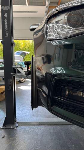

Ich dachte ich melde mich noch einmal, hattest du hinten ebenfalls schon Probleme? Ich hatte die Felgen mal ohne Reifen Probegesteckt und hinten sah soweit in Ordnung aus.
Mir ist nun nämlich jemand vorne gegengefahren was wir zu gute kommt da der Kotflügel neu muss, somit hätte ich eventuell die Möglichkeit direkt auf verbreiterte Kotflügel zu wechseln, z.B. von Mücke Carbon gibt es welche mit 3cm Verbreiterung. Somit sollte das ganze ja eigentlich kein Problem mehr sein.

Also ich habe nun endlich andere Felgen in 10x20 ET35 mit den neuen Hankook Evo in 255/30/20 drauf. Der Stretch ist brutal und es sieht wirklich extrem geil aus, leider kann ich irgendwie keine Bilder mehr hochladen.
Vorne scheint es recht gut zu passen und es kann sein das der Reifen am Kotflügel vorbei federt.
Hinten Jedoch sitzt es wie arsch auf Eimer und zwischen dem Reifen und der Rathausschale passt nichtmal ein Finger dazwischen.
Somit nun erstmal die Karre 3-4cm hoch schrauben und dann mal Probefahren wie wo was schleift. Wird aufjedenfall ein spannendes Projekt aber am Ende wird es sich lohnen!

Hi, ja mache ich aufjedenfall! Bin gestern mal Probegefahren und da muss aufjedenfall noch was gemacht werden😂. Hast du ein Bild von der Schraube vorne die du meintest? Ich glaube nämlich die fehlt bei mir bereits
Habt ihr irgendeinen Tipp um jemanden fürs Bördeln zu finden? Würde es gerne an eine Firma geben aber finde einfach niemanden der es überhaupt macht, noch weniger regelmäßig.
Komme aus der Ecke Kassel/Göttingen
