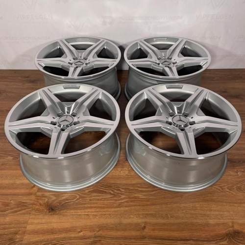

So, ich warte darauf, dass mein Cabrio fertig wird und bin dabei mir ein paar Räder zu konfigurieren. Ich hätte gern welche, wo der Stern weiter innen liegt und dann 5 Speichen schräg nach außen weggehen. Blöd zu beschreiben.
Nennt sich Concave Felgen👍
...und die gibt es bei MB nicht, also in diesem Design direkt zu Zubehörfelgen im Felgenshop deines Vertrauens.
Viele AMG-Felgen sind concave, aber es muss schon eine 9,5J sein, damit es richtig zur Geltung kommt. Vorne im Bild: 8,5J, hinten: 9,5J.
Concave
