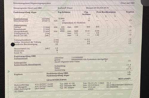

Mein om651 250cdi vormopf hat angeblich 5150 letzte Woche gedreht...

5150rpm, Respekt, kann man fast nicht glauben, aber wenns so ist...
Gerade in meinem letzten AU-Bericht nachgesehen, aber 220er Mopf BE:
Soll: 4100-4500rpm, Erreichte Drehzahl 4130.
Fahre ich im M-Modus dann schaltet das Getriebe erst bei 4500Upm dennoch hoch.
Schon die alten OM615 hatten eine Abregeldrehzahl von über 5000/min, ohne Last. Unter Last ging es nicht über 4200 raus. So bei 5300-5400 ist die maximal mögliche Drehzahl des Diesels erreicht. Mehr geht nicht, weil der Zündverzug das begrenzt.
Dann schein meiner aus der Rolle zu fallen denn der dreht unter Last höher als ohne Last.
Du hast vermutlich auch keinen OM615 in deinem 204er
