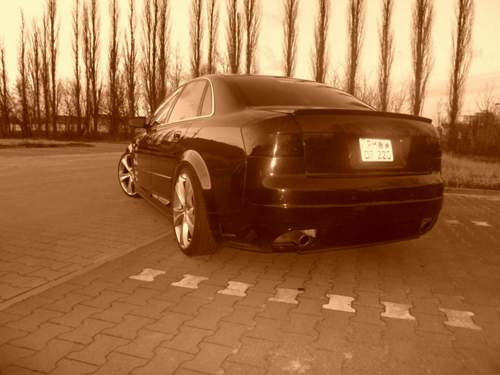

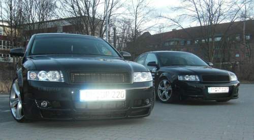

ich habe seit 2007 einen audi a4 b6 8e 1,8t bj 2003 multitronic oder wie sich das nennt
2007 kaufte ich mir schnell federn zum tiefer legen es sah sau geil aus ich fuhr ca 30tkm dann der erste antrieb im eimer ganz toll es hieß die spur ist völlig falsch gestellt ( konnte sein das ich das vergaß einzustellen )
das war mit dem tieferlegen im sommer der erste antrieb war im januar hin im februar war der 2 platt ich hab mein auto gehasst dafür
ich dachte mir hm lag an der spur , nix is der audi typ sagte liegt an der tiefe zu tief und die antriebe stehn nach oben also fahrwerk raus normales rein sah scheiße aus also im april s-line fahrwerk mit bonrath tieferlegungsteller verbaut ergab -35mm
jetzt war mir das aber zu hoch also s-line raus gewinde rein von KW variante 2 meine entriebe stehen jetzt wider nach oben habe jetzt 8tkm runter damit und ich krieg schon langsam angst ob sich der wagen bei fahren wieder aufschaukel oder ich mir das noch einbilde habe ihm jetzt ca 60 tiefer bild ist unten dran .
am samstag drehe ich ihm aus angst etwas über bzw. unter die schmerz grenze
warum das so ist kann ich vieleicht erklären das automatik getriebe sitzt tiefer als das schaltgetriebe mein kumpel hat genau den selben audi als schalter der hat 60 40 drin da stehen die antriebe gerade wo sie bei meinem schon extrem nach oben verlaufen
