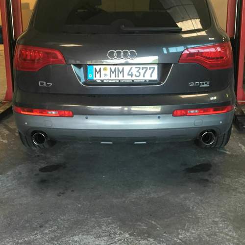

So habe jetzt die Anlage verbaut. Natürlich in der Version
extrem. Alles andere macht bei einem Diesel, in meinem Fall der 3,0 TDi, keinen Sinn. Und ich muss euch sagen,
wenn ihr die Anlage live hört, wollt ihr kein Soundmodul mehr. Ich bin absolut begeistert. Hier noch ein paar Fotos von der Anlage.
P.S. Und alles mit TÜV !!!
Sieht ganz gut aus. Wäre für mich eine Alternative, wenn meine Abgasanlage durchgefault wäre und ich mich nach einer neuen umschauen müsste. Viel Spass damit. Wird vermutlich noch extremer nach einiger Zeit im Gebrauch wenn die ganze Stahlwolle im innern sich zusammengekrümmelt hat durch verglühen.
Hat das Ding E-Zeichen oder ist das Einzelabnahme?
Berichte mal nach ein paar Hundert km ob sich die Lautstärke verändert hat.

So nach ca. 1000 KM hier ein kleiner Zwischenbericht. Der klang ist sonorer kerniger und lauter geworden.
Das anfäbgliche Fauchen im oberen Drehzahlbereich ist so gut wie verschwunden,
was aber in den nächsten 1000 KM komplett weg sein soll, laut Hersteller.
Ich bin von der Klangcharakteristig total begeistert. Hätte nie gedacht das man so einen Sound aus einem Diesel herausholen kann. Das gilt aber nur für den V6. Allen die einen V8 fahren empfehle ich das Soundmodul. Am ich vor Ort war, hat sich auch einer einen Endtopf für seinen V8
fertigen lassen. Ich war ganz schön enttäuscht im Vergleich zu meinem.
Ein ebenfalls sehr schöner Nebeneffekt ist die spürbare Leistungszunahme. Gerade
im Bereich der Beschleunigung ab 150-160 km/h noch oben hinaus ist um einiges besser.
In Sachen Tüv, hier wurde eine Einzelabnahme gemacht. Ging problemlos und hat nicht lange gedauert.
Kostenpunkt 250€ für die Einzelabnahme.
Ok dann scheidet die Variante ja für mich aus
Die von Dir beschriebe Leistungszunahme halte ich für "Wunschdenken"
Nur weil es mehr Krach macht, hat das Fahrzeugt nicht mehr Leistung...🙂😁😁😁
Damit Du da etwas spürst müssten es um die 20-30 PS mehr sein (bei diesem Schlachtschif) und das halte ich für völlig ausgeschlossen (der problemlose TÜV bestimmt auch...)😰
