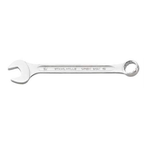

Ich habe mir gerade einen 370 mm langen Ringschlüssel bestellt. Den gibt es leider nur in einer geraden Ausführung, aber abgewinkelt sollte er sein. Jetzt habe ich mir überlegt, den Schlüssel mit einem Kartuschen-Brenner warm zu machen und mir selbst den Winkel, so wie ich es brauche zurecht zu biegen.
Habe so etwas noch nie gemacht. Daher meine Frage, funktoniert das überhaupt ?
Ist das Material zu hart ?
Liefert der Brenner die nötige Hitze ?

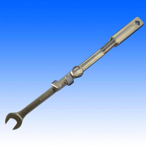

Hast Du sowas auf dem Schirm, nennt sich Schraubenschlüsselverlängerung?

Ich weis nicht wo Du gesucht hast, aber hier kostet ein 15mm Riemenspannerschlüssel um die 25,-€
Die Verlängerung von mir kostet auch um die 22-25€.

Und was Du mit anwinkeln verstehst ist mir auch ein Rätsel, die Riemenspannschlüssel passen immer.
Ich habe mir vor Jahren einen Set ähnlich diesem gekauft. Es gab noch keinen Riemenspanner den ich damit nicht entspannen konnte. Egal welcher Kfz-Hersteller.

Angewinkelt meine ich, der Schlüssel ist nicht flach, auch nicht gekröpft, sondern der Ring ist leicht angewinkelt bzw. leicht gekippt.
Weil normal passt der Schlüssel zwar drauf, klar, aber ist zu nah am Rippenriemen, ich am Riemen wahrscheinlich hängen bleiben werde, sodaß ich nicht so einfach den Riemen runternehmen kann. Wenn der Schlüssel leicht angewinkelt ist, da habe ich freie Bahn. Da ist dann einhändiges Reißen angesagt und schon ist der Riemen runter bzw. wieder drauf.

Mit so nem Camping-Kartuschen Flämmchen wirst du den nicht warm genug bekommen.
Aber, Versuch macht klug…
Die Dinger sind zum Weichlöten geeignet, also weniger als 450°C.
Das reicht nicht um CV weich zu machen.
