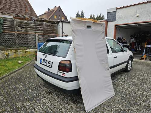

Hier habe ich nochmal ein paar Bilder vom halbstündigen Arbeitsergebnis angefügt. Wie man sehen kann: relativ gründlich, dazu schnell und auch zerstörungsfrei das Ganze. Anzufügen bezgl. der Bürste ist noch, dass eine Ecke vorspringend dreieckig ausgeführt wurde. Damit kommt man etwas besser in die Einbuchtungen und Aushöhlungen rein.
Die letzten Bilder zeigen den Kunststoff des Trägers im Schnitt. Mir kommt er relativ bekannt vor. Ich würde meinen ihn im Bereich von trittfesten Dämmstoffen unter Estrich gesehen zu haben. Hat da jemand eine Expertise?

Schaut sehr gut aus!
Extrudiertes Polystyrol (XPS),
PUR-Hartschaum?
