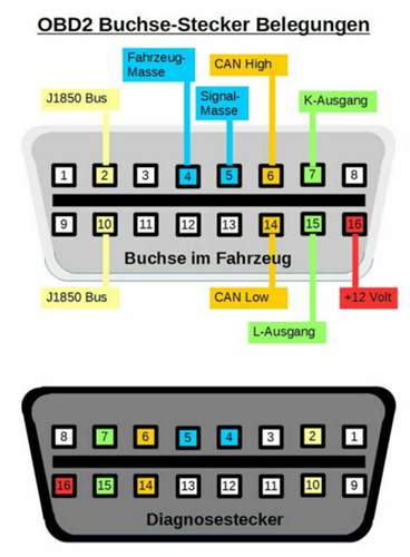

Messe mal am Stecker für Diagnose zwischen Pin 6 und 14 den Wiederstand. Der sollte eigentlich 60 Ohm haben. Ist da ein anderer Wert (+/- 5 Ohm) zu messen stimmt was mit dem CAN Bus nicht.
Obd-buchse

Deswegen auch die Messung zwischen Pin6 und 14 am Diagnosestecker um zu sehen ob da 120 Ohm oder 60 Ohm zu messen sind.
Beim Messen des Wiederstand am CAN die Batterie abklemmen. Sonst kann man da nicht messen.
