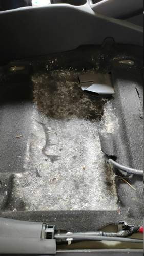

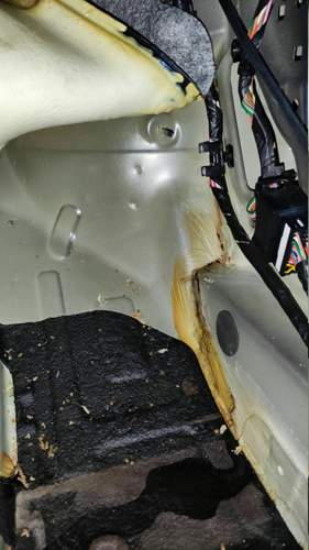

seit mehreren Monaten habe ich einen massiven Schimmelbefall in meinem Kia Rio, und zwar auf der Beifahrerseite. Sowohl unter dem Beifahrersitz, wie auch im Fußraum dahinter. Heute habe ich mir nun ein Herz genommen, den Sitz ausgebaut, den Teppich hochgenommen, und versucht zu erkennen wo das ganze herkommt. Fündig bin ich unter dem handschuhfach geworden, wo eine Metallstrebe ist, hinter der Wasser hervor zu kommen scheint. Leider habe ich keine Ahnung, wie ich da rankommen soll, bzw was das für Wasser ist. Ich vermute Regenwasser, aber ganz sicher bin ich mir nicht. Könnt ihr mir dazu helfen? Ich wäre wirklich sehr dankbar, da ich hier mit den Nerven schon am Ende bin...

Proplem Teppich. Der muss definitiv nach Trockenlegung ersetzt werden. Den Schimmel bekommst Du von dem alten Teppich nicht raus. Bleibt er drin, wirst Du und Deine Mitfahrer krank + Atempropleme.

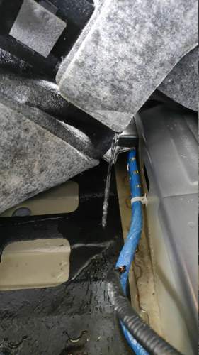

Es ist zum verrückt werden. Ich habe jetzt wieder Stunden damit zugebracht zu erkennen, wie das Wasser in den Innenraum kommt. Leider noch immer erfolglos. Ich habe mit einer Gießkanne den Wagen beregnet, aber es ist nicht zu erkennen. Ich sehe im Innenraum, wo das Wasser rauskommt (Foto), aber ich erkenne nicht, wie es dahin kommt. Spannend ist auch, dass es ganz ganz langsam kommt, so als wäre irgendwo eine gut gefüllte Wassertasche, die sich langsam entleert. Nachdem ich die Gießkanne entleert habe, war der Innenraum trocken. Nach 3 Stunden kam ich wieder und machte das Foto. Das ist doch zum verrückt werden!!!! Von Motorraum ist nichts zu sehen, alles sauber...
Themenstarteram 11. September 2021 um 17:36
Jetzt das Foto

Sieht schon fast so aus als würde der Sealer an den Karosserienähten nicht dicht sein

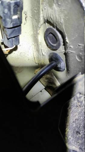

So sieht's aus, wenn man vom Kotflügel rein schaut. Nur steht da kein Wasser, das langsam durchsickern könnte...
Img-20210911
Was passiert denn, wenn du an diese Stelle Wasser hin bringst?
Wie bereits erwähnt, ich würde zielstrebig mit einem Wasserschlauch alles separat bewässern, bis Wasser eindringt.
