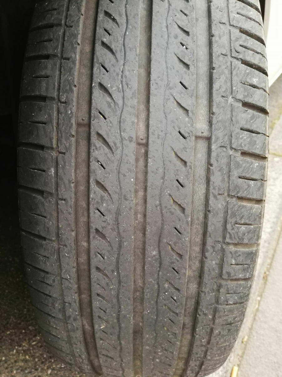

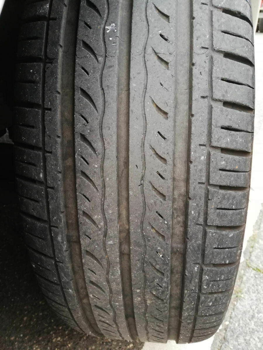

Themenstarteram 13. August 2019 um 18:38
Update von meiner Seite: Ich habe mir die Reifen vorne einmal genau angeschaut. Angehängt zwei Bilder. Ich denke man sieht einen deutlichen Unterschied. Jetzt die die Frage: Zieht der nach links weil links weniger Profil ist, oder gibt es da vielleicht ein größeres Problem dass den Profilunterschied entstehen lässt? Ich kann mir kaum vorstellen, dass mir die Fachwerkstatt vor drei Monaten diese Schlappen drauf gezogen hat und sich dachte: "Jap, das sieht gut aus. Das lassen wir so!"
Rätselraten und Ideen auf jeden Fall Willkommen!
Gruß,
Diddy
PS: Links ist übrigens die Seite mit dem Bordstein, falls man das nicht erkennen sollte ;)
Img-20190813-202305
Img-20190813-202320
Für mich sehen die Reifen nicht mehr vertrauenswürdig aus. Wie alt sind die (Dot?)
Themenstarteram 13. August 2019 um 20:13
@new-rio-ub Daanke für den Hinweis, die Schlappen sind tatsächlich knapp 8 Jahre alt (DOT 4511) - Es handelt sich um Solus 195/55 R16 87H...
Bleibt die Frage ob das ziehen nach links damit zusammenhängen kann? Woran machst du die Vertrauenswürdigkeit fest?
(ich versuche das zu verstehen, das sind ernst gemeinte Fragen)
