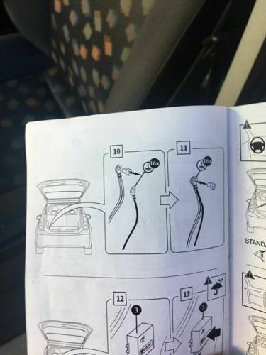

Ich habe eben gerade eine AHK nachgerüstet, bei meinem 115 CDI, BJ2004. Die Anleitung war viel zu ungenau, weshalb ich einfach mal (wie sich herausgestellt hat) das Massekabel an den Kotflügel von innen angeklebt habe, da ich nicht wusste, wohin damit. Nunja, kein Wunder hat die Stromzufuhr heut Morgen nicht funktioniert.
Wo befindet sich beim Vito dieser Massepunkt? Kann mir jemand helfen?

Laut der Beschreibung würde ich sagen hinten Fahrerseite an die Beleuchtung.
Einfach mal gucken, ob da in der Nähe ein leeres Gewinde ist oder schon ein Kabel festgeschraubt ist.
Die Beschreibung bezieht sich auf einen Prius...
@4Takt: Ich bin kein Profi und habe eigentlich keine Ahnung, aber wenn ein leeres Gewinde vorhanden ist und ich es da dran schraube, sollte es dann mit dem auf den Kotflügel kleben nicht auch funktionieren?
Ich werde nach dem Massepunkt mal suchen, aber wenn kein Steuergerät hinten verbaut ist, denke ich nicht, dass bereits irgendwelche Kabel da dran geschraubt wurden...

Ich habe ja nur den Metallring am Ende des Kabels angeklebt, die andere Seite des Rings berührt den lackierten Kotflügel.
Oh weia..... als du brauchst aber richtig Kontakt. Also einen unlackierten Punkt wo du den Ring von der Masseleitung fest machst. Am einfachsten bei Vito ist es die Heckleuchte raus zu machen und den dahinter liegenden Massepunkt zu nehmen.

Die anderen Leitungen habe ich an den Heckleuchten mit Stromdieben verbunden. Eine Leitung geht vom Steuergerät zur Batterie.
Dann Klemm doch da auch einfach die Masse mit an.
