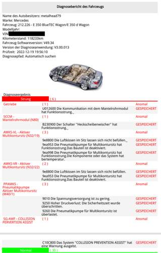

folgendes Phänomen habe ich an meinen Massagesitzen:
Fahrzeug stand draußen bei deutlichen Minusgraden und die Massagefunktion an beiden Sitzen schaltet nach ca 1s wieder ab.
Über das Wochenende stand das Fahrzeug in der Garage und die Sitze ließen sich einschalten (funktionierten auch). Allerdings dann nach kurzer Zeit gingen die wieder nicht (schaltet gleich wieder ab, obwohl es nur -1°C hatte).
Gibts da irgendwas das einfrieren kann??
Danke!
PS. MB80 ist das vermutlich nicht im Garantieumfang.
Gruß Metalhead

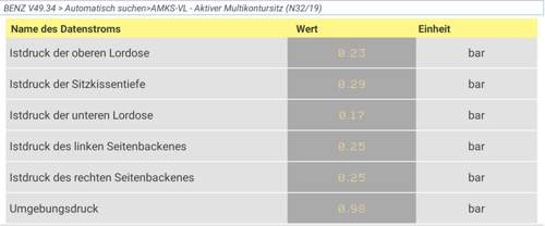

Zu 99% ist deine Pumpe kaputt. Hatte leider das selbe Spiel, ist auf der Rückfahrt vom Kurzurlaub einfach ausgefallen.
Habe dann mit Xentry ausgelesen, Druckabfall war zu hoch. Da war irgendwas an der Pumpe undicht. Die Pumpe an sich läuft einwandfrei aber der Druck wurde nicht gehalten. Ich hatte Glück und konnte eine gebrauchte ergattern für 80€ (Neu fast 700€).
Bin leider noch nicht dahinter gekommen was da undicht ist, wollte mir das nochmal anschauen aber bisher hatte ich keine Zeit.
Ohne Auslesen ist das nur Rätselraten - aber vermutlich ist es eine Undichtigkeit (Schläuche, Luftpolster im Sitz, Pumpe, Druckspeicher, etc.) da die Ventileinheit in der Rückenlehne meist nicht kaputt geht.

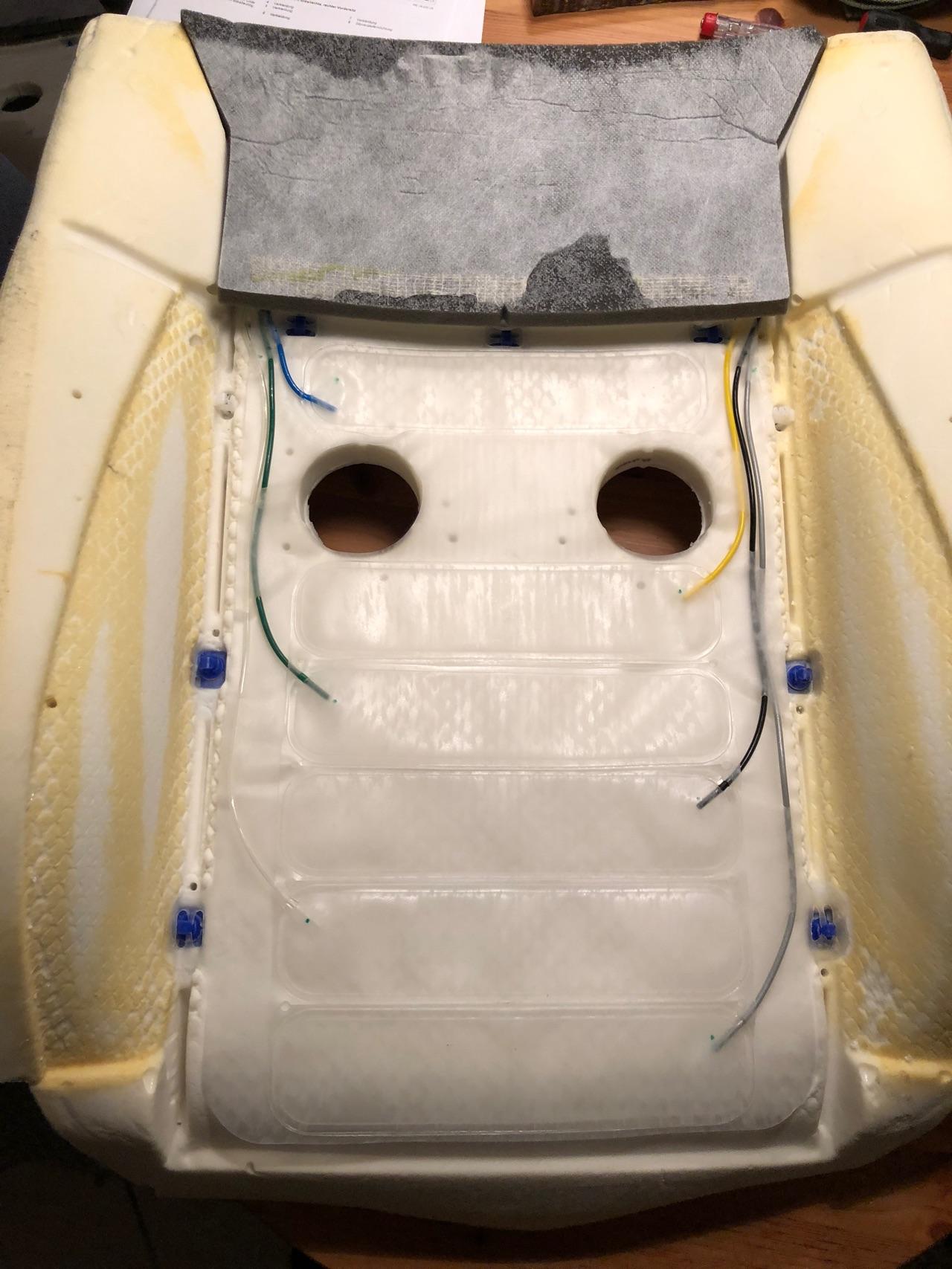

Funktioniert die Fahrdynamikfunktion bzw. dir Wangenverstellung noch, wenn die Massage ausfällt? Das würde klären, ob es an der Pumpe liegt oder nicht.
@Martin E240T schrieb am 19. Dezember 2022 um 16:56:58 Uhr:
Ich denke die ist bei dem Sitz elektrisch (kann ich aber probieren).
Gruß Metalhead
@metalhead79 schrieb am 19. Dezember 2022 um 17:35:17 Uhr:
Gruß Metalhead
Ne ist alles pneumatisch: hier gibt‘s Bilder von meinen zerlegten Sitzen und den „Innereien“, sowie der Pumpe: https://www.motor-talk.de/.../...mit-massage-sa409-sa432-t6447016.html

Guter Hinweis, das tut es auch.
Übertemperatur? War wahrscheinlich so kalt, daß der integer-Wert wieder positiv wurde. 😁
Gruß Metalhead
Diagnose S212
Klingt eher nach einem bei Kälte schwergängigem Lager, wodurch der Motor der Pumpe zu heiß wird…
