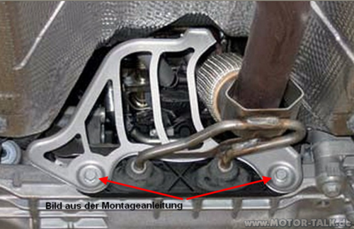

Seit kurzem gibt es die Möglichkeit ein Marderschutz für 185€ direkt ab Werk für den Golf einbauen zulassen.
Hat jemand gehört ob das auch für den Touran kommen soll?

Kann mir jemand sagen, zu welcher Motorvariante das hintere Schutzblech passt,
das auf den Fotos der VW Einbauanleitung zu sehen ist?
Ich will mir den Nachrüstsatz am Montag bestellen.
Wenn mich der Freundlichen nach meinem Modell fragt und ich ihm sage,
dass ich einen 1.9TDI habe, wird er mir bestimmt zur Antwort geben,
dass es das für den nicht gibt.
Deshalb würde ich ihm lieber die Variante sagen, zu der es das Blech gibt.
so wie ich es verstanden habe geht jeder benziner ohne standheizung!
also sag doch 1.4 TSi oder 1.6
Die Abgasführung ist aber bei den Motoren verscheiden und dem entsprechend
auch die Bleche.
Das, was auf dem Bild zu sehen ist, würde bei meinem gut passen.
Muss nur etwas angepasst werden.

habe eben die Teile abgehlot.
Leider ist das Blech nicht so, wie ich es haben wollte. Es sieht nicht so aus,
wie in der Montageanleitung.
Umtausch geht leider nicht, da extra bestellt Ware nicht umgetauscht wird.
Bei VW konnten sie auch nicht herausfinden, zu welchem Modell und Motor
das Blech gehört, das in der Anleitung abgebildet ist.
In den Explosionszeichnungen ist für alle Nummern (1K0 825 851 A-K) immer
daselbe Bild gezeichnet.
Bekommen habe ich 1K0 825 851 F, das soll für einen Golf V 1,9TDI passen.
Ich würde das Blech tauschen, wenn jemand meins gebrauchen kann und
das hat oder bestellt, das ich suche.
Oder weiß jemand die Nummer von dem Blech, dass ich suche?

Hallo Viktor,
im Nachbarforum bei den Golfs habe ich die richtige Antwort bekommen.
Du musst 1K0 825 851 G bestellen.
Das must du aber dann noch modifizieren, wenn du es einbauen willst.
Ich übernehme aber keiner Garantie, dass es überhaupt funktioniert und
dass der Marderschutz beim Touran mit Zuheizer nicht zu Problemen
und späteren Schäden an Motor oder Getriebe etc führen kann.
Der Einbau erfolgt auf eigenes Risiko.

Der Abstand der Löcher müsste 232,5mm sein und der Durchmesser ist 9mm,
mit einem "Zollstock" gemessen.
