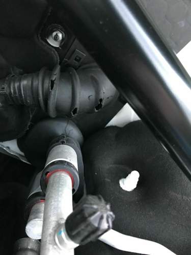

Hallo Q5 Gemeinde,
hole hiermit mal einen alten Thread hervor,weil Ich denke das Er(Marder)auch bei mir zugeschlagen hat.Kann mir bitte einer sagen,welche Funktionsweise der Schlauch hat?Der Schlauch ist direkt unter dem Einfüllstutzen des Scheibenwassers bisschen links davon.Gestern beim einfüllen des Frostschutzes bemerkte Ich das erst.Wollte morgen in die Werkstatt damit fahren.Danke für Eure Hilfe.
Mein Auto:
2.0 TDI
F7ced90d-1692-4046-bc4d-d49c5b3afad1

Guten Morgen,
erstmal Danke für Eure Antworten.Hat keiner eine Idee welche Funktionsweise der angeknabberte Schlauch hat,muss heute noch fahren damit bevor ich morgen beim Audi Händler bin.Würde Ihn ansonsten erstmal provisorisch abkleben.
Ist das nicht ein Ablaufschlauch vom Wasserkasten ?
der Schlauch ist eine "Kabeltülle",diese schützt den Motorleitungssatz an der Karosseriedurchführung zum Innenraum/Wasserkasten.
Dirk
@mercruiser165 schrieb am 4. Februar 2018 um 19:54:37 Uhr:
@CRO-BMW 630i schrieb am 4. Februar 2018 um 10:30:48 Uhr:
Guten Morgen,
Dirk
Du hast Recht,war bei meinem Händler heute der mir das auch bestätigt hat.Das Teil wurde bestellt und wird dann ausgetauscht.
