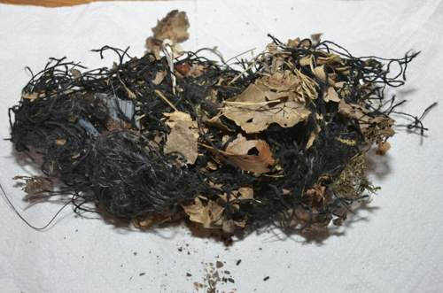

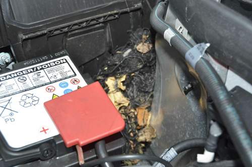

Ich habe für Starthilfe die Batterie freigelegt, hierzu muß beim S212 250 der Filterkasten ausgeclipst und entfernt werden. Zu meiner Verwunderung fand ich ein Knäuel aus einem Fasernest mit Blättern.
Das Fasernest ist wie ein Hohlraum, ich vermute das hier ein Marder bzw Maus einen Bauversuch unternommen hat. Das Fahrzeug steht nachts in der Garage, hier sicher keine Maus oder Marder.
Wer hat eine ähnliche Beobachtung gemacht bzw unterliege ich einer falschen Annahme.
Bilder im Anhang

Sieht nach Marder oder Ratte aus. Du wirst Dich wundern wo die Viecher überall durchkommen. Eine Garage ist da kein absoluter Schutz. In Tiefgaragen müssen sogar extra "Austiegs-Schlupfschlöcher verbaut sein, falls ein "Wildtier" mal "aus versehen" eingeschlossen wird. Da kommen die Nachts natürlich auch rein.
Restlos entfernen und gründlich säubern. Es darf kein Geruch übrig bleiben. Nicht nur für die eigene Nase, sondern eben auch für die kleinen Nager. Es dürfen wirklich keine Partikel mehr vorhanden sein, sonst kommen diese oder andere Viecher wieder. Du hast Glück, dass es nur dieser Nestbau war. An- und durchgebissene Brems- und Kraftstoffleitungen sowie diverser Kabel, all das ist gefährlich und in der Reparatur sehr teuer.
Neben deinem Auto dann unbedingt die Garage inspizieren, Schlupflöcher schließen.
Köder, Fallen und Warnanlagen, sowie Reinigung, Desinfektion und Lüftung, wie auch Duftstoffe, Räuchern und spezielle Bodenbeläge sind weitere Themen rund um den Nagerschutz.
