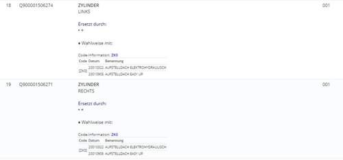

2024-08-01-18-56-40-mercedes-benz-teilekatalog-ersatzteile-online
online die Teilenummern abgefragt sind doch wie vermutet um 750 bis 850 Euro das stück.
da kann sich ja die Frage stellen ob die nicht reperabel sind,

So, die Teile sind bestellt, 2160.- CHF , das Angebot von Deutschland war ca. 400.- Euro günstiger, jedoch der eine Zylinder nicht lieferbar:-( in der Schweiz noch einer auf Zentrallager. Bekomme sie heute Nachmittag.

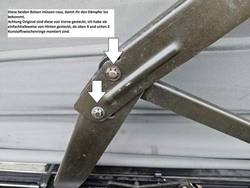

So hier die Anleitung.
1 Hintere rechte Seitenverkleidung ausbauen.
2 Entlüfter / Notverriegelungsschraube nach links drehen.
3 Dach ca. 50 cm hochwuchten und vorne abstützen, da es ja selber nicht mehr hält.
4 Kunststoff Verkleidungen an Dämpfer entfernen ( sieht man bei mir nicht auf den Bildern, sind schon weg)
5 Zylinder lösen, die 2 Klammern nach oben und die schwarzen Bolzen nach aussen ziehen. (noch nicht die Hydraulik und Elektronik abbauen)
6 Bolzen aus dem Scherenbeschlag entfernen und den unteren Teil nach hinten zu der Aussparung in der Laufschiene schieben und entnehmen. Dort den Bolzen entfernen zum Zylinder.
7 Nun ist der Zylinder frei und kann gewechselt werden.
Es geht sehr einfach, Die EL Kunststoffteile mit einem kleinen Schraubendreher nach oben wegschieben, die 2 Metallklippse an den Hydroleitungen nach aussen weg schieben und die Hydroleitung rausziehen, fertig.
Bei den neuen sind die Hydraulikanschlüsse mit einem Blindstopfen versehen, wenn ihr diese entfernt, achtet darauf das ihr die O-Ring Dichtung drinnen lasst, bzw. nicht verliert.
So und nun alles wieder zurück bauen und gut ist.
Ich hatte mit gebrochenem Fuss ;-) ca 1 Stunde.
