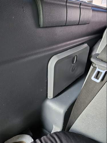

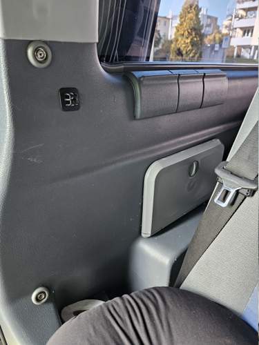

Gestern habe ich mir eine Revisionsklappe in die Seitenverkleidung bei der Hydraulikpumpe eingebaut.
Somit kann ich auch immer mal wieder ohne die Seitenverkleidung auszubauen schauen ob der Ölstand stimmt etc.
Der Aufwand ist recht gering, der Ausschnitt und die Montage gingen ohne die Seitenverkleidung auszubauen.

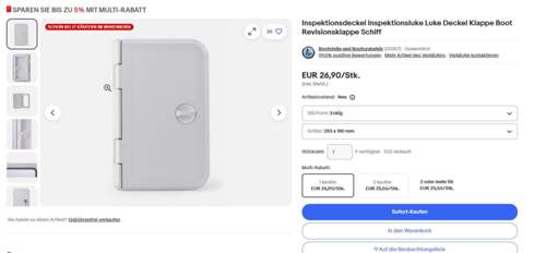

Passende Klappe:
https://www.ebay.de/itm/364081555932?var=633430024995
Noch Grau gespritzt und gut ist.
2024-11-07-07-17-05-inspektionsdeckel-inspektionsluke-luke-deckel-klappe-boot-revisionsklappe-schiff
