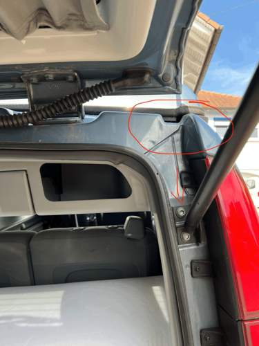

Hallo Leute,
zu Anfang unseres letzten Urlaubs hat sich unser Dach plötzlich nicht mehr korrekt schließen lassen (Die Verriegelung blieb offen oder teiloffen). Öffnen war auch nicht mehr möglich. Man hört, dass die Hydraulikpumpe arbeitet aber es passiert nichts.
Im weiteren Verlauf ist uns aufgefallen, dass Öl hinten rechts aus dem Fahrzeug läuft. Wir haben einen Auffangbehälter besorgt und sind der Ölspur gefolgt ans Dach.
Leider lässt sich das Dach aber nicht öffnen wodurch eine tiefere Fehlersuche erschwert wird.
Hat jemand eine Idee wie man dieses Dach öffnen kann ohne die Hydraulik?
Gibt es eventuell von Westfalia eine Anleitung zur Reparatur des Dachs?
Wir wären um jeden Tipp dankbar 🙂

Ölaustritt rechts oben
Innenansicht Ölaustritt
Abfluss Ölaustritt

Hallo, Es hat in der Ecke vermutlich ein Leck in der Hydraulikleitung und dann wenn das Öl rausläuft, bildet sich
Vakuum innen,die Pumpe läuft leer, erzeugt kein Druck mehr und das Dach bleibt stehen, am besten, wenn man
an die Hydr.Pumpe kommt, nach Ausgleichsbehälter suchen (muss in der Nähe oder auf der Pumpe direkt sein,
und dort muss auch eine Entlüftungsschraube sein- die Schraube lockern, dann lässt sich das Dach komplett zuklappen
und wenn das Öl rraustroppft so,das der ganze System ölleer ist, lässt sich dann das Dach manuel hochheben,das man
an das Leck kommen kann, es sind vermutlich hydraulik-Flexileitungen , verbunden mit festen Stahlleitungen über
schraubbare Niippel, von denen kann einer nicht fest angezogen sein, oder ein Hydr.Schlauch beschädigt sein kann !
Im falle noch mehr infos zur späterem Befüllung (wenn das Leck beseitigt ist) bitte eine PN an mich schreiben und
ich gebe weitere Infos dann event. über meine Emailadr. weiter. invaderduck

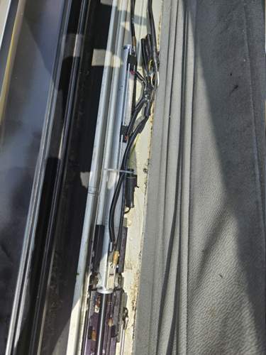

Hallo zusammen, ich stehe vor dem gleichen problem, habe mir ein 2004er gekauft und nach dem zweiten mal Dach aufmachen, bekomme ich es nicht mehr zu. Ölverlust am Boden hinten Rechts. Ist es ein grosses Ding die Seitenverkleidung zu entfernen?
liebe Grüsse Peter
Moin,
schau mal in die MARCO POLO Betriebsanleitung, da ist beschrieben wie Du den Druck aus dem System ablässt,
da ist in der Seitenverkleidung rechts ein kleines Loch, mit den Schraubenzieher die da befindliche Sclitzschraube
nach links drehen - das Ventil wird dadurch geöffnet und der Druck entweicht.
Wenn das Dach dann immer noch nicht runterkommt, dann löst sich oben an der Schere die Verriegelung nicht,
das ist ein Gaszylinder der eine Sperrklinke arretiert, den Sichrungsclip am Kugelkopf der Hubstange des Gaszylinder
enfernen - beide Seiten, dann sollte das Dach sich runterziehen lassen.

Guten Morgen
Danke. Ich habe die Verkleidung abgebaut und siehe da der Behälter war fast lehr. Aufgefüllt und das Dach heruntergefahren und der behälter war wieder unter Minimum, wieder nachgefüllt und hochgefahren, Behälter wieder unter Minimum. Ich höhrte auch ein Zischen vom Dach, bei Kontrolle war auf beiden Seiten Öl bei den Zylindern. Muss mal mit Kollege schauen wo es rausspritzt. Weist du wo ich evtl neie Zylinder bekomme und was mich das ca kostet?
Muss ich das System entlüften nach dem befüllen?
Danke vielmals
