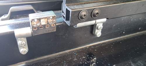

Hallo, bei meinem Marco Polo ist das rechte Scharnier der Klappe von der Westfalia Kühlbox gebrochen.
Habt ihr eine Idee wo ich Ersatz herbekomme (lt. Mercedes gibt‘s die Scharniere nicht als Ersatzteil, man will sich aber noch einmal erkundigen).
Ich befürchte, dass man zum Austausch auch die Kühlbox ausbauen muß. Hat jemand dazu eine Anleitung?

Danke für den Tipp den Kühlschrank nach oben auszubauen. Werde es Montag mit einem Freund versuchen . Bleibt das Kühlsystem komplett geschlossen ? (Kältemittel)
Hallo!
Ja das Kühlsystem bleibt komplett dran an Box und soll nichts trennen, ausser elektrische Verkabelung.
Viel Erfolg!
Grüsse
Miki
Haben heute mit 2 Pers . In 4 Std. Den Kühlschrank ausgebaut um das Scharnier auszutauschen. Es sind funktioniert wieder alles. Nur wir haben ein Kabelstecker über. Weiß jemand wofür der ist . Vielleicht um etwas anderes anzuschließen. ( siehe Foto)
Habe die Scharniere bei Ali Express bestellt , musste nur 2 Gewinde schneiden , um die Abdeckung anzubringen . Jedes Scharnier hat 3 Euro gekostet . Bis jetzt hält es ??

Diese hatte ich bestellt, tatsächlich ist nur das Gewinde noch zu schneiden, sie sind identisch zu den Southco Scharnieren (nur dieser Name fehlt)

Du brauchst die im dritten Bild: XK502-10, also die mit den vier Aussparungen.

Hallo Leute,
der Tausch der Kühlschankscharniere ist denkbar einfach. Der Kühlschank muss einen cm nach unten abgesenkt werden. Auf keinen Fall nach oben herausheben.
Hierzu Kühlschrankhalterung links unter dem Kühlschrank lösen, die Befestigungen an der rechten Seite lösen und den Standfuß unter dem Kompressor lösen. Standfuß anschließend wegdrücken und mit leichten Faustschlägen den Kühlschrank einen cm nach unten klopfen. Dauer alles in allem 30 Min. Scharnier(e) tauschen. Achtung die Schrauben sind hochfest gesichert. Um sie leicht herausdrehen zu können mit Heißluftfön Schrauben vorsichtig erwärmen. Rückbau in umgekehrter Reihenfolge.
Scharniere gibt es bei Amazon. Diese enthalten jedoch kein Gewinde. Also braucht man noch ein M5 Gewindeschneidset.
Ulrich
Hättest Du mal den Link zu den Schanieren auf Amazon?
Link zum Scharnier:
https://www.amazon.de/.../B07HQ3PN6Q
Du bekommst ein linkes und ein rechtes Scharnier. Die Bremswirkung ist nicht ganz so stark wie beim Original. Die Klappe bleibt im senkrechten Zustand offen.

Benötigt wird ja von dem teuren Scharnier (Paar 105€) nur das Teil, welches in die Glasabdeckung geschoben wird.
Meine Vorgehensweise:
1. den Bolzen mit den Klammern herausgeschlagen
2. eine kleine Ecke aus dem linken Seitenteil der Küche herausgesägt, damit das neue Teil reingeschoben werden kann (Achtung, dahinter ist das herumgezogene Ende der Metallschiene)
3. das neue Scharnierteil auf den Bolzen mit den Klammern geschoben
4. da das rechte Scharnier auch defekt war: gleiches Prozedere wie beim linken Scharnier, allerdings muss hier nur die rechte Halterung der Kocher-Glasabdeckung abgeschraubt werden, damit man das neue Scharnierteil reinschieben kann.
Schrauben mit Loctite sichern.

Halleluja, bin jetzt auch im Kühlschrank Scharnier Wechsel Club. Mein rechtes Scharnier war gebrochen.
Wie kann man nur so einen Sche… verbauen??
Dank der Tipps von Ulrich2021 hab ich den Kühlschrank runter gedrückt, auch wenn er nicht so weit runter ging wie gewünscht, aber es reichte knapp. Danke @Ulrich2021
Jetzt sind nach rund 3std. Arbeit (sorry - bin BWLer) zwei neue Scharniere von Alibaba drin. Halten nicht so fest wie die Originale aber halten die Klappe oben.
