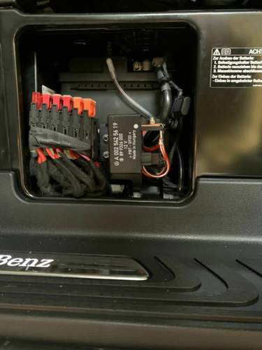

Das kann so nicht richtig sein. Habe die Boardbatterie unterm Fahrersitz ausgebaut.
Links von der Batterie (also zur Vorderseite des Sitzkasten befindet sich das Trennrelais Starter/Board Batterie mit der Steuerung über D+. Dafür habe ich den Ladebooster eingebaut. Funktioniert soweit wie erwartet.
Aber direkt vor der Batterie, direkt neben den Sicherungen (siehe Foto) befindet sich bei mir ein weiteres, baugleiches Trennrelais. Also ebenfalls unterm Fahrersitz. Es verbindet definitiv ebenfalls die beiden Batterien (gemessen).
Allerdings wird es nicht durch D+ angesteuert. Keine Ahnung wann es zuschaltet.
Daher meine Frage, ob schon jemand herausgefunden hat, wozu dieses Trennrelais verwendet wird.

Wie ich gehört habe, hat sich der Aufbau der Landstromversorgung vereinfacht mit den neueren Modellen (nur noch ein Relais). (Ich hab noch die alte mit Laderegler etc. unterm Kühlschrank). Vlt. hat dein Relais damit zu tun? (Bei mir gibt’s das nicht).
