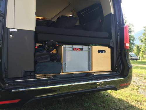

So, die ersten Bilder des fertigen Heckauszugs sind gemacht....
Ich habe zwei Schwerlastauszüge an L-Profile geschraubt und diese mittels zwei Querträgern verbunden. Die Querträger sind mit 100mm langen selbstgefrästen Nutensteinen in der Zurrschiene fixiert. Die Wanne ist aus gekantetem Aluminium und mit den Auszügen verschraubt.
Jetzt muss noch Kantenschutz dran und ein paar Löcher zur Ladungssicherung eingebracht werden...
Sehr schöne Arbeit... zwei Fragen:
- Materialstärke der Wanne?
- warum hast du die Querträger unter die L Winkel gesetzt? Die Airline Schienen haben 5mm Höhe, ich hätte die Winkel auf dem Ladeboden abgesetzt und die Strebe von oben aufgesetzt?
Berechtigter Einwand!
Die Querträger habe ich untergebaut um das ganze freischwebend über dem Boden zu haben um Kratzer oder ähnliches in dem Kunststoffboden vorzubeugen.
Allerdings biegen sich die 5mm starken Alu-L-Winkel auch etwas durch, da die Abstützung nicht so lang ist wie wenn du es auf dem Boden ablegst.
Die Wanne hat eine Stärke von 3mm ist gelasert, gekantet und verschweißt.
Stabiler geht sicherlich, aber es ist ausreichend das sich nichts durchbiegt.
So, jetzt ist noch die Antirutsch-Gummimatte drin und die Kantenschoner dran.
Jetzt mal erproben wie es sich im Alltag schlägt.

Fertig ist er noch nicht aber man sieht schon mit der provisorischen Spanplatte was es werden soll 😉
Ich habe nur eine Platte geplant, da ich sie für anders Zwecke (Wildwanne) noch nutzen möchte.
Die Plattengröße ist 81 x 78 cm, bei der Höhe habe ich meine 2 Eurobehälter-Eurobox 60 x 40 x 27 cm berücksichtigt.
Der Aufbau besteht aus 2 Alu-Winkel 800 x 100 x 60 x 6 mm für den Schwerlast-Teleskopauszug sowie 2 Alu-Winkel 800 x 80 x 40 x 4 mm für die Brettauflage.
Befestigt wurde das ebenfalls in den Sitzschienen.
Gesamtkosten 182,- Euro und bis jetzt ca. 5 Stunden aber mindestens 2-3 Std. kommen für den Feinschliff noch dazu.
Konstruktionsbedingt ist unter der Wanne ca. 1,5 cm Platz, also konnte der Brandrup-Teppich drinbleiben (etwas modifiziert) und die Warntafel vom Fahrradträger, sowie das Westfalia Lüftungsgitter für das linke Schiebefenster kann auch noch unter den Heckauszug :-)
