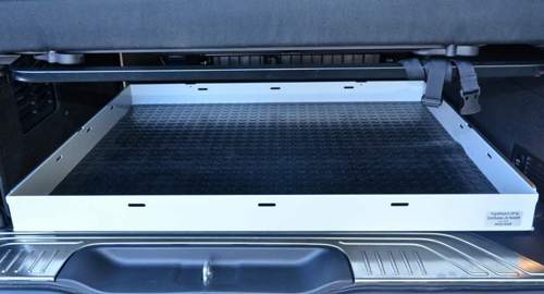

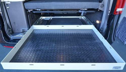

Wir haben auch diesen Heckauszug, welcher sehr stabil und leicht zu montieren ist. Wenn ich die Fotos von @TheGloryV sehe, dann scheint die Entwicklung auch weiter zu sein, denn die Ecken sind nicht mehr genietet sondern sauber verschweisst. Die Wanne selber ist pulverbeschichtet.
David und Reto von Calisolar sind recht hilfsbereit...
Konstruktionsbedingt ist unter der Wanne ca. 1,5 cm Platz, also konnte der Brandrup-Teppich drinbleiben (etwas modifiziert) und die Warntafel vom Fahrradträger, sowie das Westfalia Lüftungsgitter für das linke Schiebefenster kann auch noch unter den Heckauszug :-)
