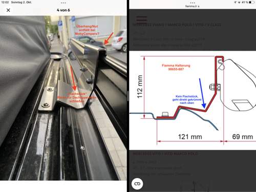

Hallo Duftbaumdeuter,
d.h. Du hast die orginal Fiamma 98655-887 mit elektrischem Dach verbaut.
Wenn ich mir verschiedene Halter (u.a. MobyCampers) anschaue, haben diese alle ein zusätzliches Flachstück, womit das Dach in geschlossenem Zustand tiefer eintauchen können sollte.
Hast Du dieses Problem mit dem etwas "raus- bzw. höhenstehenden" Daches gar nicht?
Halter vorne und hinten werden unter den Mechanismus geschraubt richtig?
Danke, T.
MobyCamper-Bild1
MobyCamper-Bild2
Vergleich zu Fiamma 887

Hallo VE710,
habe gerade Deinen Beitrag gesehen und mir gehts sehr ähnlich, Trip in die Schweiz würde ich gerne vermeiden. Tatsächlich habe ich die Markise in der Garage liegen und die 887er Halter (welche ich jetzt erstmal zurückschicke!).
Deine Halter sehen so aus, daß diese auch mit dem elektrischen Dach funktionieren sollten.
Also wenn irgendwie möglich hätte ich sehr wohl Interesse es mit diesen zu probieren.
Viele Grüße, T
