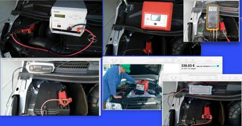

Das Ganze kann ganz leicht abgeklärt werden:
Du ziehst den Starter-Akku mal 10 cm aus dem "Beifahrer-Gehäuse" und klemmst ein Amperemeter in die freiliegende Minus( Masse)-Leitung - ohne CTEK-Ladegerät angeschlossen, wird der Ladestrom zum Starter-Akku abgelesen - wenn der MP am 230 Volt Netz hängt.
Danach wird gleichzeitig dein CTEK extra noch eingeschaltet und der Ladestrom m u ß noch etwas weiter ansteigen > 2 A bis < 8 A dann ist alles OK.
Keinesfalls darf der Akku-Ladestrom weiter absinken, da ansonsten ein Rückstrom vorliegt und die Schaltung so nicht klappt.

@Pahul schrieb am 3. Juni 2016 um 20:40:25 Uhr:

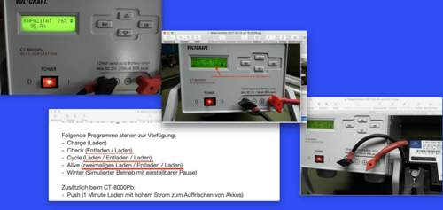

Das Gegenteil davon, wäre ein teilgeladener bzw. fast leerer Akku ... hier würde ein höherer Ladestrom fließen, welcher bei manueller Ladung vom verw. Ladegerät abhängig ist.
z.B. CTEK 5.0 = fast 5 Amp Ladestrom
Voltcraft = fast 12 Amp Ladestrom
Deine kräftige 200 A -Lima schafft dagegen im Fahrbetrieb, bei vorher "gestresstem" Akku, teilw. bis 45 Amp. Ladestrom. (hier spricht man bereits von einer "schädlichen" Schnellladung - welche aber im Lademanagment so einprogrammiert und gewollt ist )
